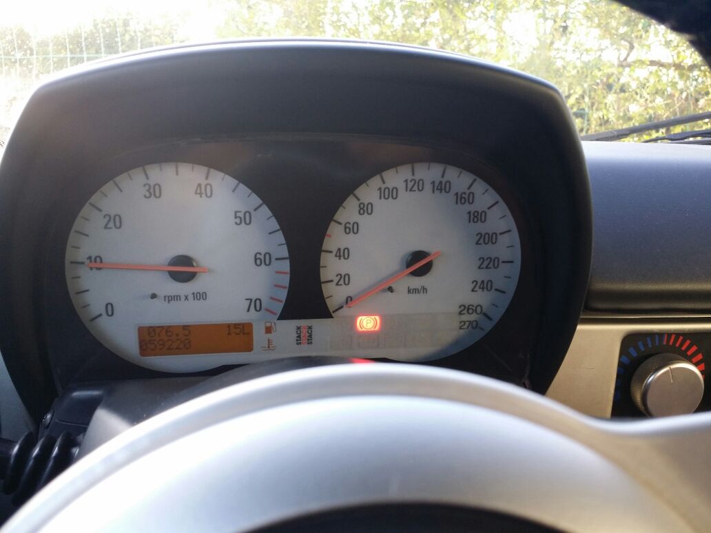

è stato modificato il foglio c'e la macchia di sostanze solventi e coloranti ...
e poi al massimo dovrebbe essere 265 e non 270 :-)
lavoro per me fatto male. :-(

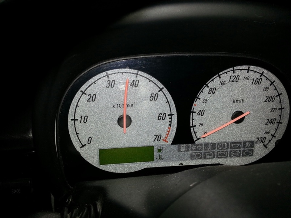

Ne ho trovata una che va a 280
[size=1] 157,52 KB[/siz

Messaggio inserito da FOX_RSV
Concordo sul 265, tuttavia quella foto è stata scattata in garage ed il flash ha accentuato i difetti...
Guarda come si vede in condizioni normali (anche la sera, con le luci del quadro accese, non si vedono aloni)
