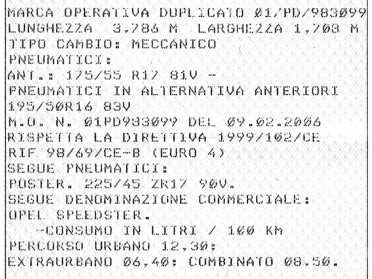

Inserito il - 24 gen 2018 : 22:49:56  Mostra Profilo Invia a Alessio un Messaggio Privato  Rispondi Quotando
Questo è il mio libretto:

se può esservi d'aiuto allego le misure che ho omologato
Allegato: LIBRETTO SPEEDY.pdf
227,92 KB
anni fa tramite carenini ma la motorizzazione lo permetteva
