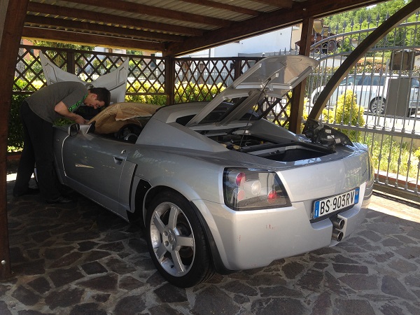

Ecco una foto appena ritirata
139,02 KB
Il clam anteriore era danneggiato. Avendone uno già a posto ho tirato via il suo e sostituito. Il posteriore aveva una piccola rottura sul faro posteriore destro che ho già fatto sistemare.
Sono in attesa di un pò di pezzi (devono essere verniciati) e poi potrò togliere l'auto dai cavalletti (torna sulle proprie ruote).

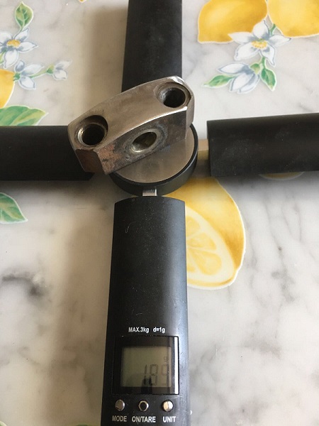

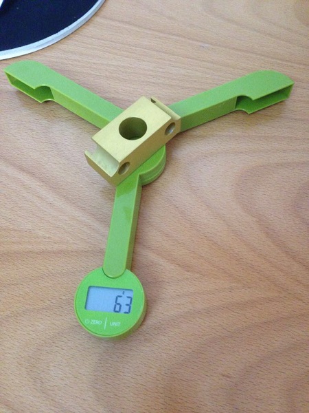

Intanto stanno arrivando un po di pezzi:
Originale
73,57 KB
Alleggerito
101,51 KB

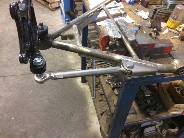

Arrivati i triangoli posteriori rinforzati e modificati. tra una settimana li mando a sabbiare e verniciare.
Devo dire che sono fatti veramente bene.
126,86 KB

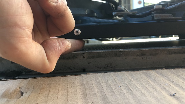

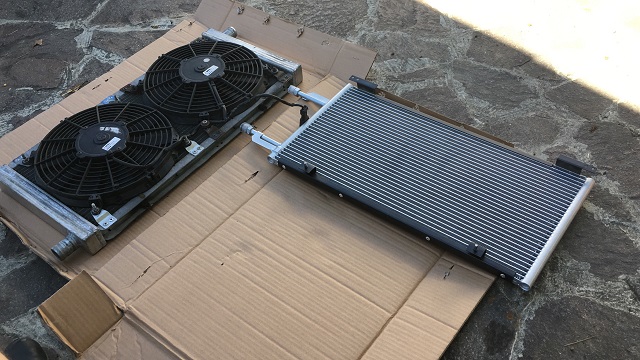

Ho montato i radiatori o meglio provati. Pienamente compatibili (ci mancherebbe ancora) ma vano cambiate le ventole (quelle speedy e lotus senza AC sono più grandi). Fortunatamente sono riuscito a fare uno scambio. Ho ceduto le mie e mi hanno dato le originali per aria condizionata.

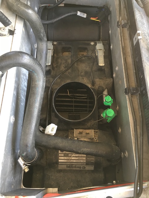

Naturalmente ho già montato il gruppo riscaldatore/raffreddatore e ricircolo dell'impianto di A/C. C'è da dire che nonostante la qualità pessima delle plastiche, è fatto un filino meglio. Inoltre il soffiatore è nettamente più grande e potente di quello originale speedster. Mancano ancora tutti gli ammenicoli (valvole tubi, ecc) che ho ma sono in attesa degli Oring nuovi.

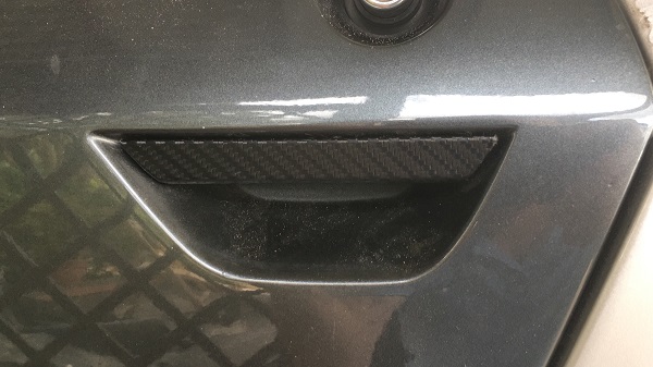

E per finire visto che non mi andava di spendere 80 euro per le maniglie in carbonio, ho pellicolate quelle originali. Visto il costo 0 (pellicola ne avevo) il risultato è ottimo.
78,21 KB

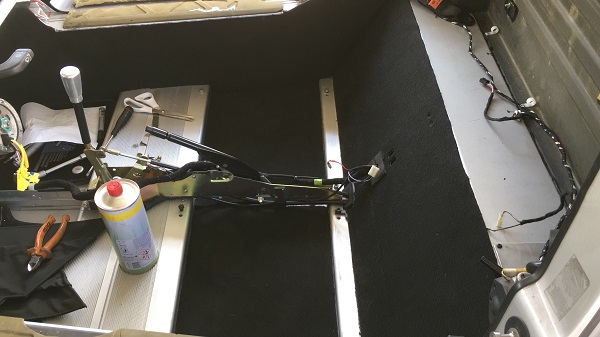

Ciao Cica, ti ringrazio, io mi ci passo il tempo. Ho foderato parzialmente gli interni. Devo dire che sono venuti bene. Non li ho ultimati ma il 90% è fatto. Devo togliere il fonoassorbente posteriore e metterne uno tipo Dynamat o simili dentro la paratia posteriore. Recupero quel cm nel vano motore per l'astina dell'olio.
