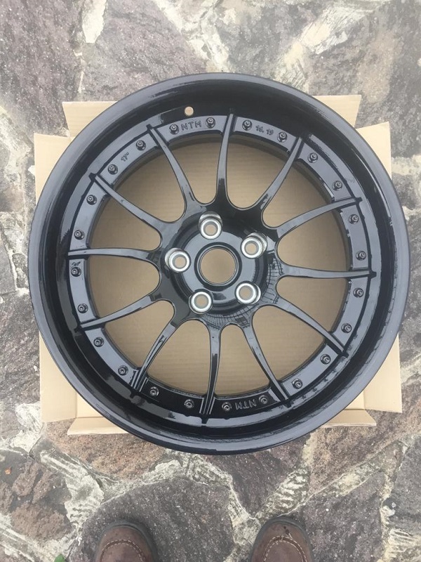

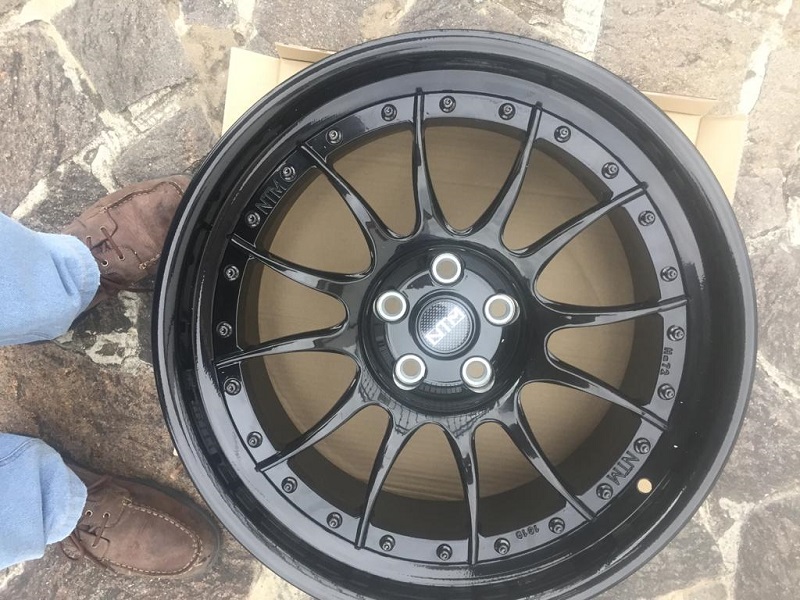

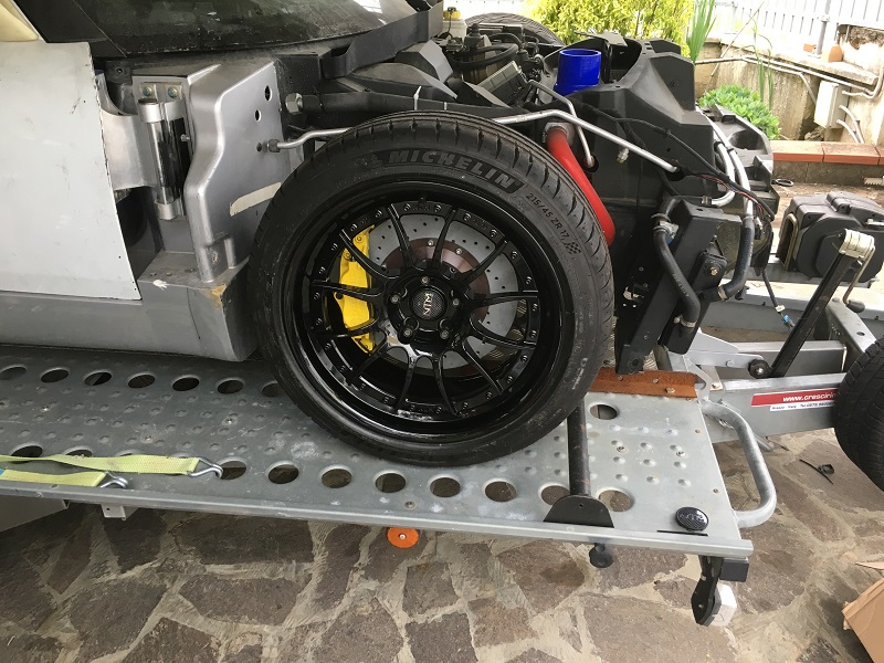

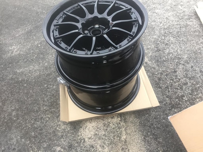

Ed ecco i cerchi finalmente pronti. Sabato mattina li porto dal gommista per il montaggio degli pneumatici. Seguiranno le foto post montaggio.
Misure 8"x17" anteriori e 10"x18".

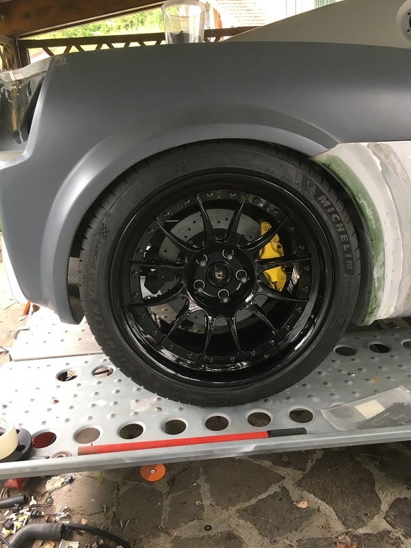

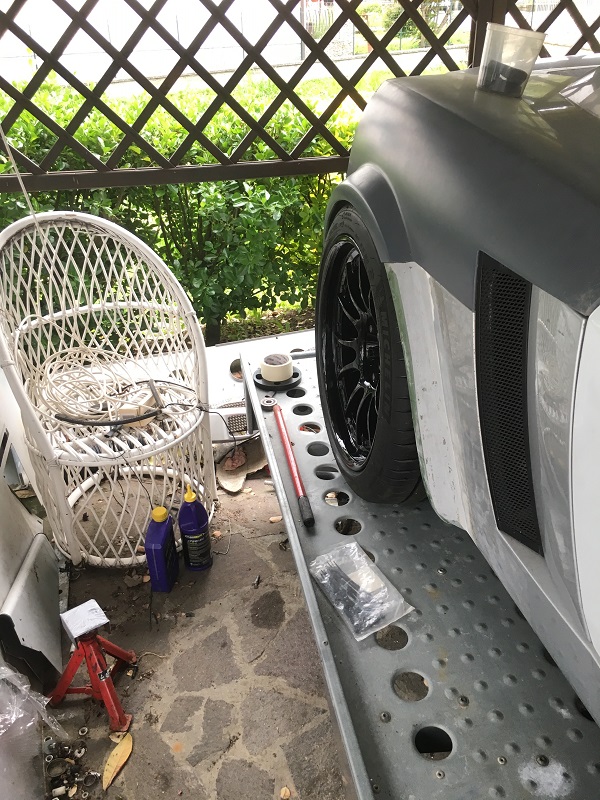

Inserito il - 19 mag 2019 : 12:17:21  Mostra Profilo  Clicca per vedere l'indirizzo MSN di johnnyx Invia a johnnyx un Messaggio Privato  Rispondi Quotando

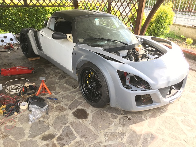

Aggiornamento. I cerchi sono arrivati e li ho "gommati". Fortunatamente sembra starci tutto.

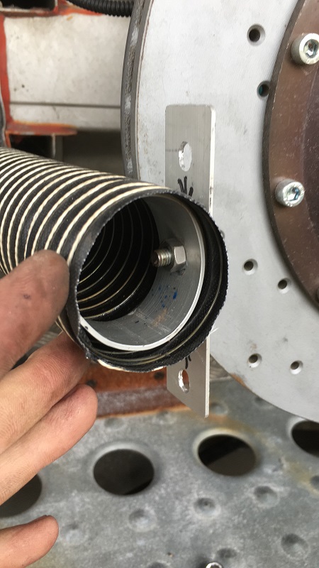

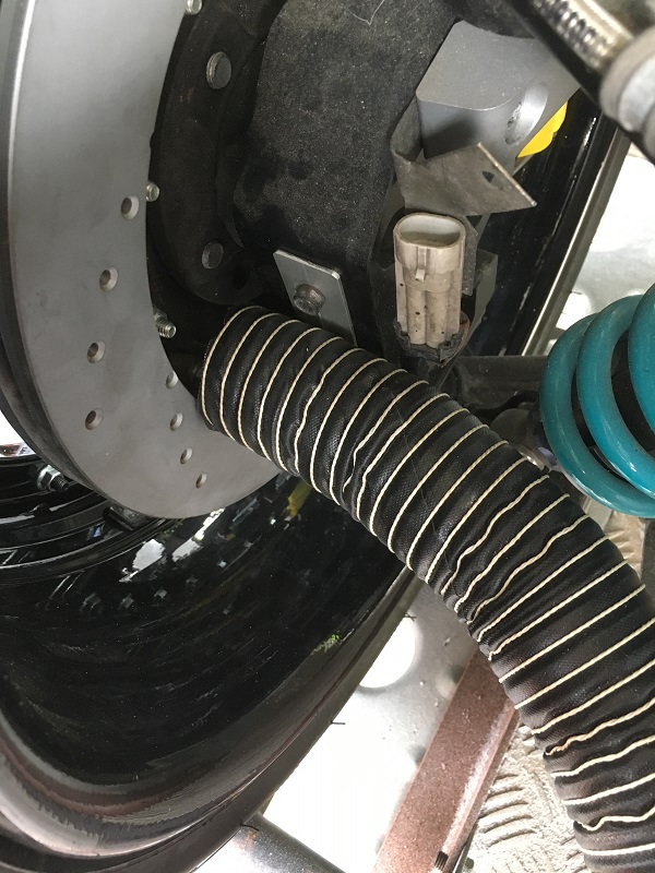

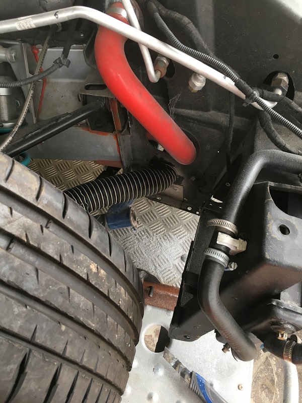

Sono arrivati anche i tubi d'areazione. Ho utilizzato tubi da 50mm

Ciao Johnnyx, devo dire che le tue Speedy escono sempre molto bene :D
Volevo chiederti un paio di cose: le gomme erano già omologate, oppure.. come ci seri riuscito? Oggi pare impossibile farlo con poca spesa.

Ciao Borgiaz, no le gomme non sono omologate. Appena termineró i lavori di carrozzeria procedo all'omologazione come esemplare unico. Purtroppo é costoso.

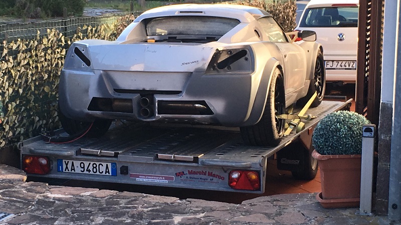

Inserito il - 12 giu 2019 : 15:36:15  Mostra Profilo  Clicca per vedere l'indirizzo MSN di johnnyx Invia a johnnyx un Messaggio Privato  Rispondi Quotando
Bene, tutti i lavori piu' importanti sono terminati.
Ecco la speedster pronta per andare in carrozzeria. La prossima volta spero di poter postare le foto del lavoro ultimato. Il colore sara' lo stesso della precedente.

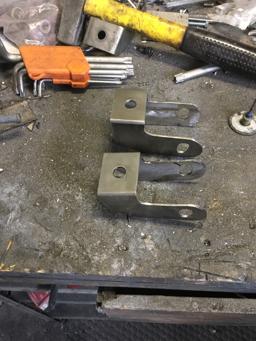

In attesa del ritorno ho completato alcuni lavoretti minori come gli attacchi per la barra di torsione posteriore. Le sue originali si erano piegate e rovinate nell’incidente, quindi le ho ricostruite ex novo.
353,44 KB
Devo completarle con gli altri 2 pezzi che farò appena riporto a casa la speedster.

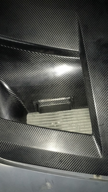

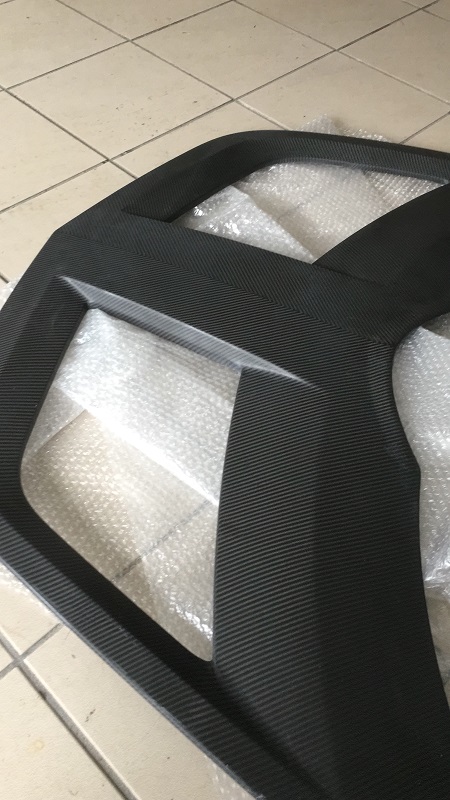

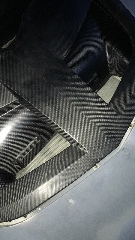

Auto terminata ma non verniciata a causa di varii problemi. In compenso ecco pronto il cofano anteriore in carbonio. Sono due pezzi ma nella foto e' raffigurata solo la parte sopra. Purtroppo non ho tempo neppure per assemblarlo.

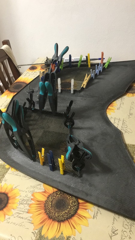

Inserito il - 30 gen 2020 : 11:25:49  Mostra Profilo  Clicca per vedere l'indirizzo MSN di johnnyx Invia a johnnyx un Messaggio Privato  Rispondi Quotando

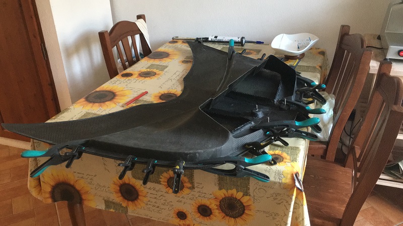

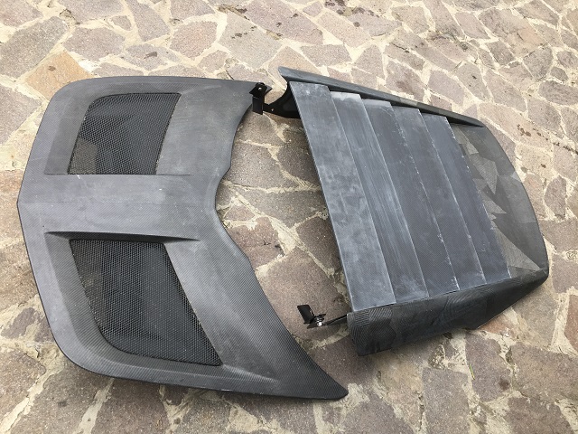

Purtroppo lo scazzo di dedicarmi all'auto sta continuando ma almeno ho trovato la voglia ed un po' di tempo da dedicare all'assemblaggio del cofano in carbonio.
Mi sono munito di silicone strutturale (il silicone normale non va bene) ed ho incollato tutti i componenti. Manca ancora il fissaggio per la serratura originale (in origine quello in carbonio e' pensato per un fissaggio racing tipo aerocatch o simili). Devo dire che il risparmio di peso e' veramente importante. L'originale pesa 6 kg circa, questo 1.6 Kg. Sono 4 Kg solo per un cofano. Se riesco cerchero' di alleggerire pure la sua cerniera originale.

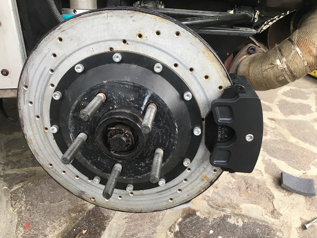

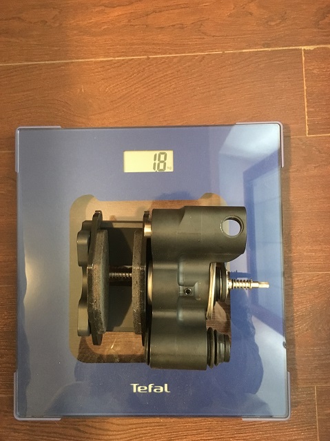

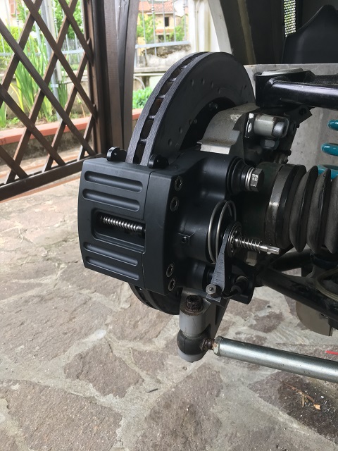

Durante la quarantena piu' per sfizio che reale necessita' ho cambiato le pinze del freno a mano con quelle di elise parts e venduto i varri adattatori (anche gli anteriori per le AP visto che con i portamozzi racing non mi servono piu'). Qui di seguito un po' di foto.

Rispetto a quelle di Ste utilizzano la pastiglia originale che ha una superfice di contatto con il disco enormemente maggiore. Difetto: costano e pesano un po' di piu' (quelle di Ste pesano 800 g).
Ho preparato il cofano anteriore e posteriore per il montaggio.

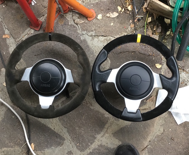

166,69 KB e rifatto foderare il volante originale ed il tunnel (non ho foto di quest'ultimo). Ora devo solo decidere quale montare.
178,55 KB.

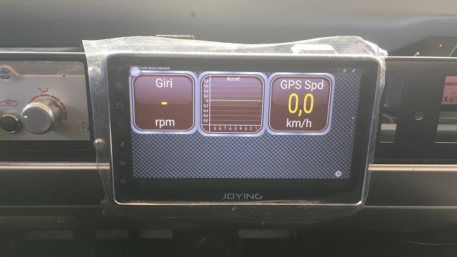

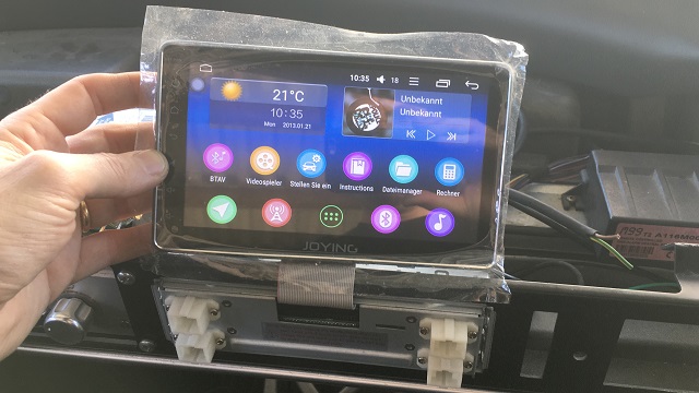

Per ultimo (l'avevo montata un anno fa ma mai configurata) ho configurato l'autoradio (in realta e' un pc con android). Ho installato Torque per aver sott'occhio ulteriori dati via OBD. Devo dire che si presta molto bene, anche come monitor per retrocamera (che ho installato). In futuro non escludo di togliere il cruscotto MXL e montare un nuovo MXS che tra l'altro puo' visualizzare anche la retrocamera (oltre ad essere piu' personalizzabile rispetto al vecchio MXL).
