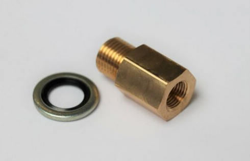

Molto bene, dovrei aver recuperato gli adattatori per i sensori:
Temperatura in coppa: Maschio M12x1.75, Femmina 1/8 NTP https://www.ebay.co.uk/itm/143917794418

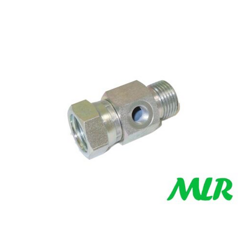

Pressione nel collegamento tra filtro e scambiatore: 1/2 bsp maschio/femmina + 1/8 NTP per adattatore https://www.ebay.it/itm/152657821811
