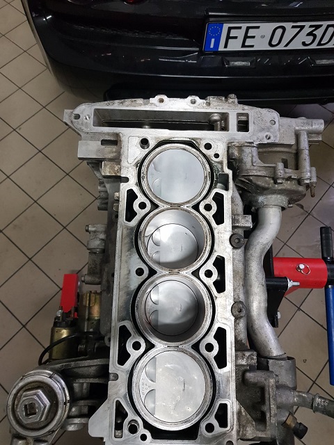

Aggiornamento:

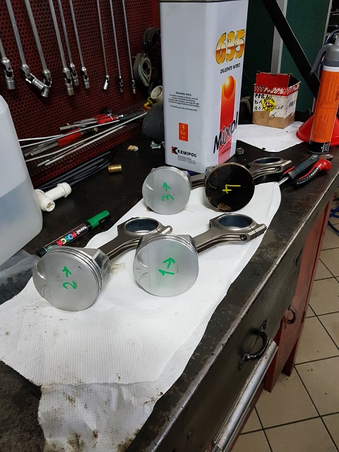

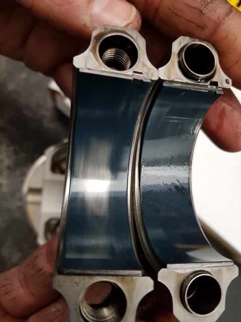

Il motore è stato revisionato. Lucidatura dei cilindri (tolti circa 3 centesimi) e sostituzione di tutte le fasce ai pistoni. Le bronzine invece erano perfette.
Ho sostituito il disco della frizione. Il vecchio aveva le molle del parastrappi che iniziavano ad avere gioco ma materiale ce n'era ancora. Visto che è tutto aperto meglio anticipare la sostituzione.
Ho ripreso una Sachs racing organica (la sinterizzata non mi ha mai ispirato fiducia visto l'uso che ne faccio). Lo spingidisco invece era già di tipo rinforzato ed era in ottimo stato e quindi l'ho mantenuto.
134,47 KB
130,49 KB
Il quarto doveva essere pulito
90,73 KB
Diciamo che la revisione non era indispensabile, ma è comunque servita.
Nei prossimi giorni verrà revisionata la testa (con la sostituzione dei guidavalvole) visto che c'era un minimo trafilamento dagli steli di qualche valvola. Ed eventualmente anche di queste ultime se sarà necessario.
Meglio farlo ora che è tutto smontato. Vi saprò dire.

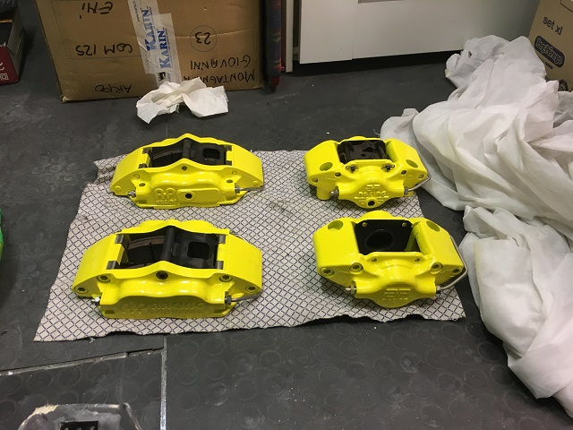

Pinze pronte (già da 5 mesi) si attendono i portamozzi che salvo problemi dovrebbero arrivare domani massimo dopodomani.
131,87 KB

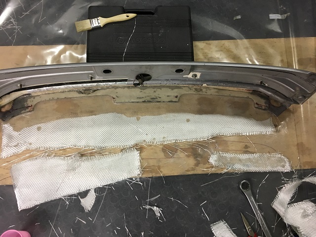

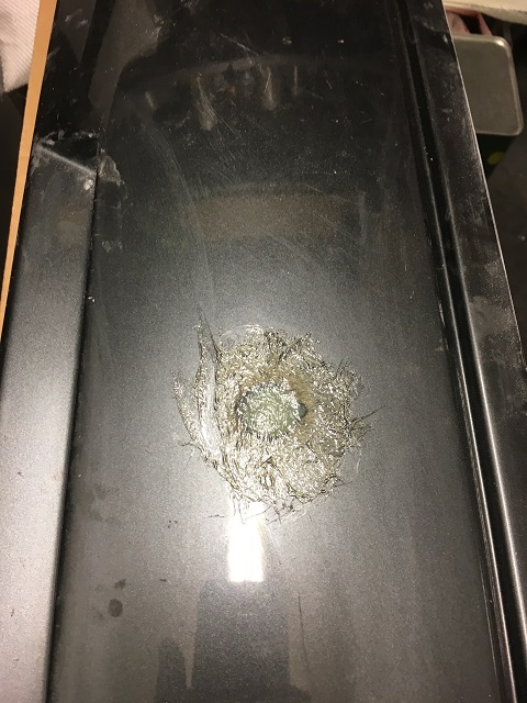

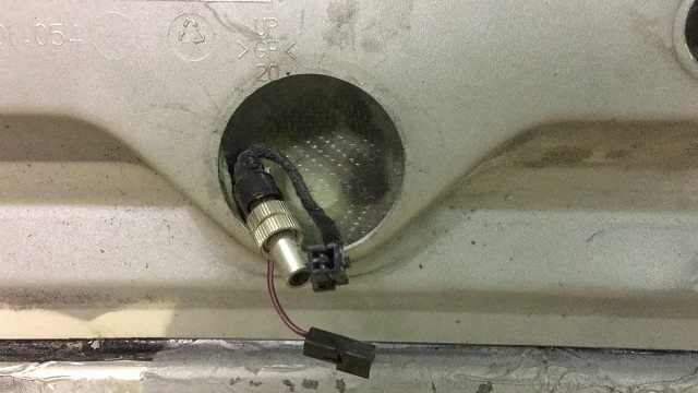

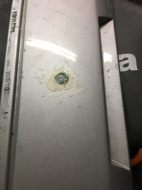

Oggi mi sono dedicato ai due copri rollbar. Ho resinato ad entrambi il foro per l'antenna (ne metteò una interna). Ed uno l'ho preparato per la resinatura delle svasature.
All'altro invece manca una carteggiatura nella parte interna (il lato che si appoggia al rollbar), la stuccatura di un angolo sbeccato e l'incollaggio delle piastrine di fissaggio. Non ho ancora deciso quale monterò. In ogni caso li preparo entrambi ed appena saranno finiti uno andrà in vendita

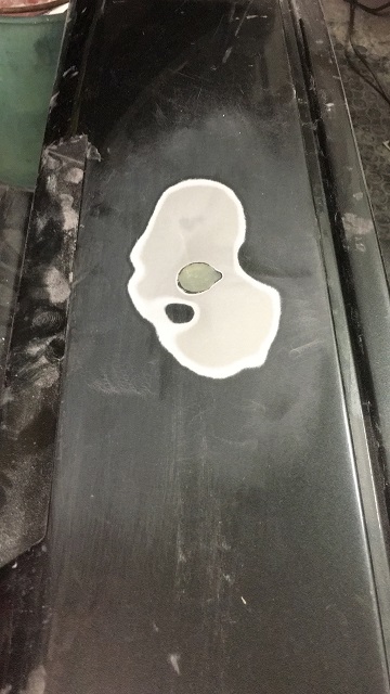

Stuccato con VTR il foro rimanente di entrambi i copri rollbar
145,73 KB

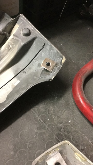

Fabbricata (la vecchia è andata persa9 ed incollata nuova piastrina d'ancoraggio
103,49 KB

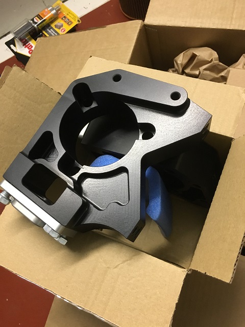

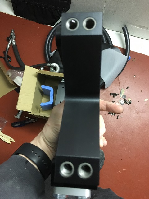

Portamozzi arrivati. La vecchia speedster questi lussi non li aveva
106,68 KB
Doppia foratura per le pinze sia 2 port che 4 port
111,48 KB
108,08 KB
Modificato da - johnnyx in data 10 mar 2018 19:59:46
