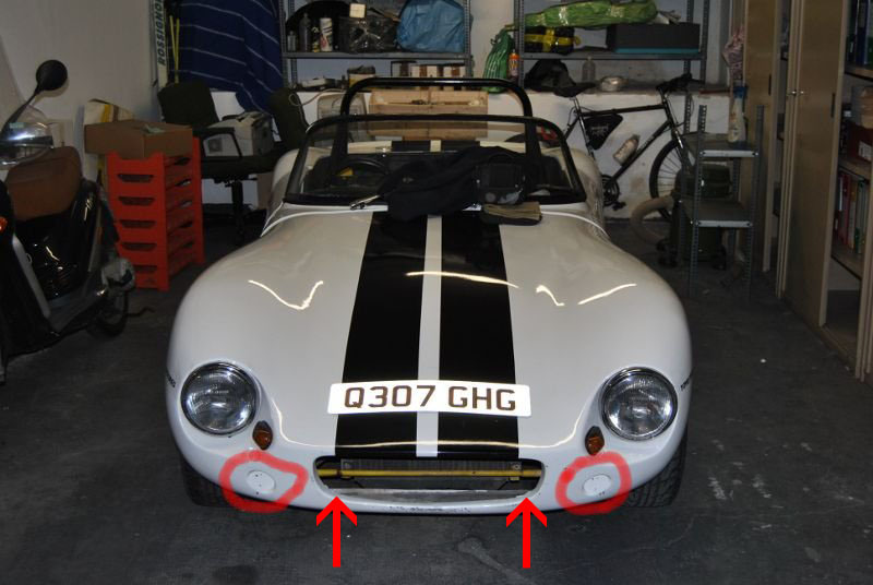

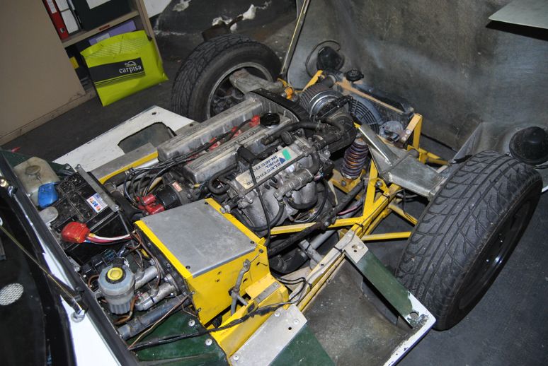

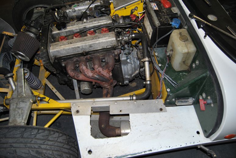

ci sono piccoli e sostanziali lavori da fare, uno di questi è il condotto d'aspirazione.
Ho cambiato il filtro che era conciato come pochi, ma la cosa che proprio non mi soddisfa è il "dove" aspira l'aria.
La prende esattamente dietro il radiatore, indi per cui sicuramente calda, cosa come potrei ovviare a tale problema e secondo voi dove potrei spostare il filtro?
Una mia idea è quella di aprire i fori delle frecce (la mia a differenza di quella di wire le ha sotto il faro) e da lì creare un condotto fino al filtro...

Inserito il - 07 nov 2010 : 09:38:45  Mostra Profilo  Clicca per vedere l'indirizzo MSN di wirestriker  Rispondi Quotando
Con tutto lo spazio che c'è intorno al radiatore, secondo me appena ti muovi aria fresca nel vano motore arriva lo stesso.
Casomai mettilo più in alto possibile, oppure vicino alla ruota sx o dx.
Inserito il - 07 nov 2010 : 09:43:30  Mostra Profilo Invia a Alessio un Messaggio Privato  Rispondi Quotando
Non è una cattiva idea, se i fori delle frecce ci sono già, altrimenti potresti creare dei condotti che partono dai lati del radiatore, dove sembra esserci abbastanza spazio:
Inserito il - 08 nov 2010 : 11:11:03  Mostra Profilo  Visita l'Homepage di DreamingNeonBlack  Clicca per vedere l'indirizzo MSN di DreamingNeonBlack  Rispondi Quotando
La dinamica dei flussi d'aria in sfilatini e cugine varie è abbastanza trascurata.
Nelle Caterham con filtro conico quest'ultimo e collocato tra il motore e la paratia divisoria con l'abitacolo. La R500 pesca aria fuori dal cofano.
Nella Fisher secondo me mancano un paio di sfoghi che permettano l'uscita dell'aria, magari nella zona del cofano vicina ai tergi.
Modificato da - DreamingNeonBlack in data 08 nov 2010 11:11:29
Inserito il - 08 nov 2010 : 14:30:03  Mostra Profilo  Visita l'Homepage di fastclod  Clicca per vedere l'indirizzo MSN di fastclod  Rispondi Quotando
concordo pienamente... con il cofano nativo non esistono foghi posteriori. Ho notato che molti ne realizzano vicino agli agganci laterali del cofano..
Portare sul post il cono è fuori discussione, forse la soluzione più semplice è realizzargli un piccolo airbox con i due condotti ai lati del radiatore come suggeriva Alessio.
In questo modo "dovrebbe" prender aria fresca senza pescarne nel cofano motore

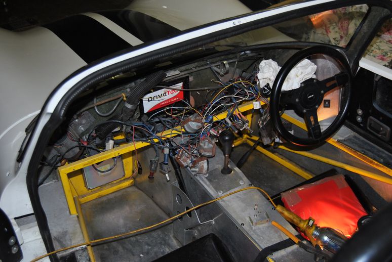

Ho smontato tutta la plancia degli interni, l'impianto elettrico sembra fatto da una calzolaia ubriaca di sabato pomeriggio, una matassa di fili informe è più ordinata!!

Inserito il - 10 nov 2010 : 10:19:38  Mostra Profilo  Visita l'Homepage di fastclod  Clicca per vedere l'indirizzo MSN di fastclod  Rispondi Quotando
panoramica impianto elettrico abitacolo

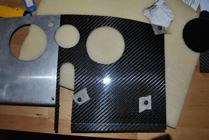

Inserito il - 19 nov 2010 : 10:10:46  Mostra Profilo  Visita l'Homepage di fastclod  Clicca per vedere l'indirizzo MSN di fastclod  Rispondi Quotando
la plancia in carbonio inizia a prender forma (per dir la verità oggi è già tutta fatta, devo fargli solo i fori, ma questa è l'unica foto a disposizione )
