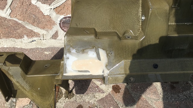

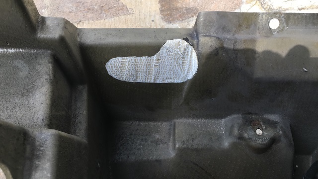

I lavori procedono step by step (se uno ritarda fà ritardare tutto) a rilento ma vado avanti. Per prima cosa ho chiuso un apertura fatta anni fà su radiator housing (la copertura del radiatore).
Devo dire che non è venuta male. Non l'ho fotografata finita ma dopo la carteggiatura l'ho verniciata di nero opaco (molto meglio del verdino vomito originale).

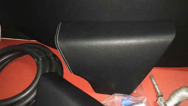

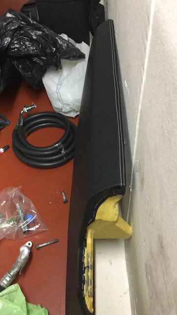

Ho fatto rivestire la plancia e gli inserti portiera (anche le portiere ma sono attualmente dal tappezziere). Ho tolto la gommaccia originale (che era però molto pratica) ed ho utilizzato pelle sintetica. Ho giusto fatto fare le cuciture in contrasto grigie (una è venuta leggermente storta, ma per quello che ho pagato è accettabile)
88,65 KB
89,17 KB

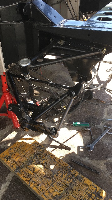

Naturalmente visto che finalmente gli ultimi pezzi sono tornati dalla verniciatura, ho montato i cuscinetti e ball joint sui triangoli e li ho installati.
134,66 KB

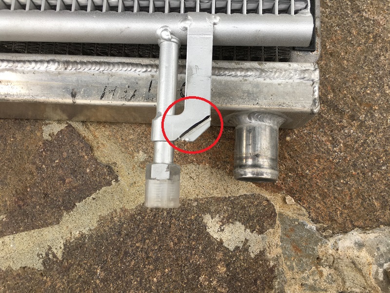

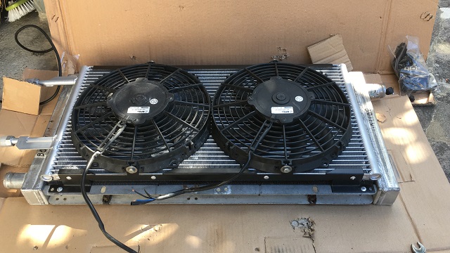

Ho avuto qualche difficolta nel montare il radiatore del clima. Uno perchè ho dovuto fare due grossi fori sul radiator housing per permettere l'uscita degli attacchi del radiatore clima e due perchè ho dovuto modificare il radiatore stesso dove vedete cerchiato. Un lavoro banale ma và fatto. Altrimenti non si installa.
Ah dimenticavo, vanno fatte due piccoli tagli nel supporto in plastica che regge il radiatore. Questo per far passare i due tubi del clima.
111,1 KB
298,65 KB
Inserito il - 29 set 2017 : 19:53:52  Mostra Profilo  Clicca per vedere l'indirizzo MSN di johnnyx Invia a johnnyx un Messaggio Privato  Rispondi Quotando
Per informazione ho dovuto cambiare le ventole. Quelle per il clima sono leggermente più piccole. Le ho scambiate con un amico (quello al quale ho comprato tutto l'impianto del clima) a costo zero. Lui senza radiatore clima aveva bisogno di quelle più grandi. Io invece il contrario .

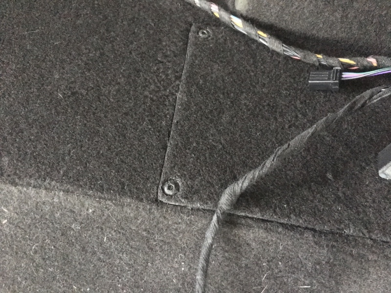

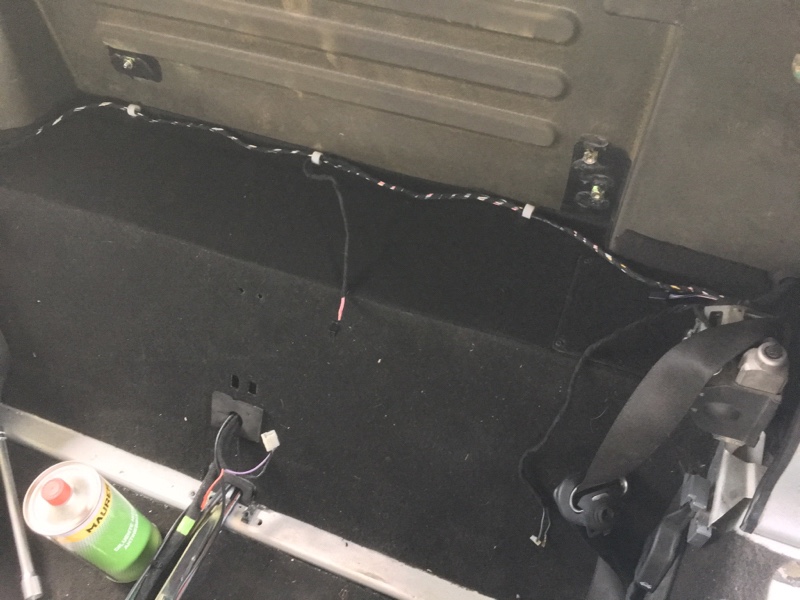

Ho finalmente finito il rivestimento in moquette dell’abitacolo (avevo terminato la moquette ). Mancava la parte di telaio sopra il serbatoio (che viene in ogni caso coperta dalla copertura in plastica nera) ed una striscia nella zona piedi (dove ci sono i bulloni delle sospensioni inferiori).
141,49 KB
265,18 KB

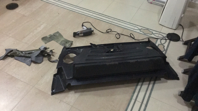

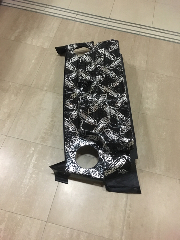

Inoltre visto che come obbiettivo c’è la diminuzione del rumore ho pensato bene d’insonorizzare anche la copertura delle casse con il dynamat. Ho però provveduto a togliere tutta la gommaccia smorzante originale. Avrò tolto a dir tanto 500 grammi per aggiungerne 1 kg abbondante.
402,76 KB
496,59 KB

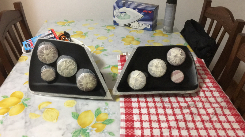

Piccolo aggiornamento. Sono riuscito a verniciare i due fari posteriori (uno lo era già ma per non aver differenze di nero l'ho rifatto). Avrei voluto pure incollarli ma non avevo le pinze apposite per tenere insieme gusci e calotte e dare tempo al collante di fare presa. Quest’ultima operazione l’ho rimandata al mio rientro.

Per curiosità, che materiale userai per incollare gusci e calotte?
Che procedura hai usato per smontarli?
Ho una leggera infiltrazione nel fanale sx e vorrei ripristinarlo.
