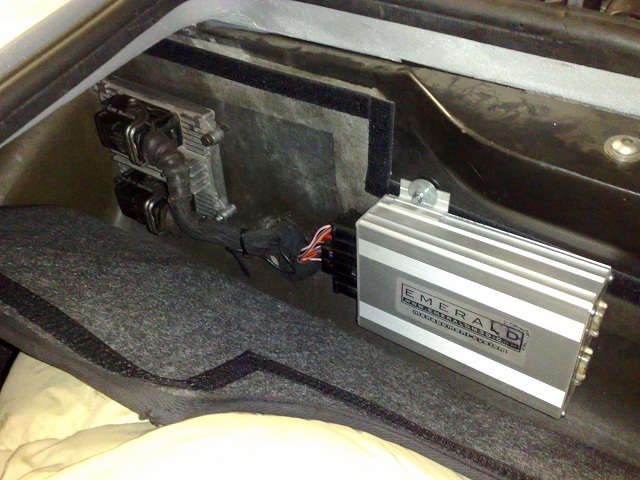

Un aria-acqua. Il radiatore dell'acqua lo vedi nella foto ed è alloggiato nel fianco sinistro (ultimamente è stato montato il vaso d'espansione e nella foto non è presente).
Qui l'alloggiamento delle due centraline

Inserito il - 29 gen 2011 : 14:20:39  Mostra Profilo  Clicca per vedere l'indirizzo MSN di johnnyx Invia a johnnyx un Messaggio Privato  Rispondi Quotando
Si. In futuro verra sostituito con un AIM.
Te lo consiglio
Tu lo hai già montato?
4100 Messaggi
Inserito il - 29 gen 2011 : 15:40:17  Mostra Profilo Invia a Alessio un Messaggio Privato  Rispondi Quotando
Te lo consiglio
Sì, ce l'ho su da quando ho messo l'Emerald e sono completamente svincolato dalla centralina originale. Anche la temperatura dell'acqua è sotto controllo: ho sostituito l'assurdo sensore originale con quello dell'Elise...

Farò così pure io. Mi diceva sandro che probabilmente fanno un mini gruppo d'acquisto 3-4 persone (poi + sono meglio è) e se non và alle calende greche vi parteciperò. Non vedo l'ora di "buttare" quella cazzo di centralina originale. Per l'antifurto non ci sono problemi vero?
Assolutamente no, perché non c'entra nulla! Non influisce nemmeno sull'immobilizer; a proposito, tu l'hai mantenuto? (io l'ho eliminato)

Si l'ho mantenuto,più che altro per l'uso estivo. Ma per quel che serve si potrebbe pure togliere.

Io ho tolto l'immobilizer (con la relativa centralina) che mi creava solo problemi; per ora ho mantenuto l'allarme, ma penso che toglierò pure quello, tanto non suona mai quando servirebbe...
