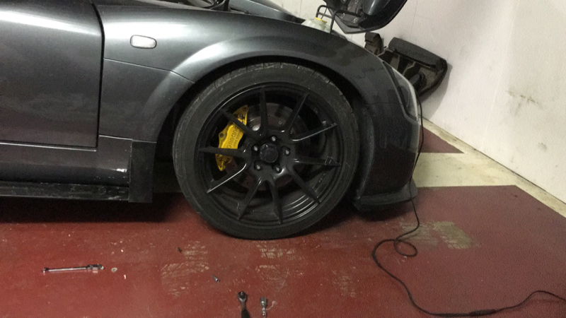

Dopo aver sostituito i mozzi e cuscinetti posteriori, nonché cambiati bulloni dei toe-link con altri nuovi (sempre da 12.9) mi sono dedicato al riscaldamento ed alle minigonne. Per queste ultime ho accorciato gli attacchi anteriori e sostituiti con altri in acciaio (prima erano in alluminio da 1,5 mm) da 0,8 mm. Si infilano meglio tra brancardo e clam ed essendo più corti riprendono l'arco passaruota.

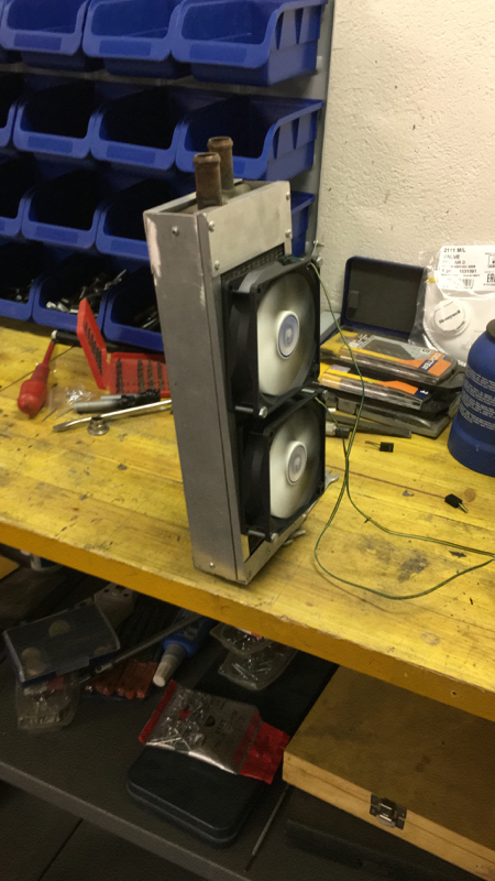

Per il riscaldamento dopo aver tolto il ciarpame originale, sto rifacendo tutto. Ho completato il telaio per il radiatore originale ed applicato le ventole. Mi rimane il fissaggio ed il convogliatore. Le due ventole sono silenziose ed anche se non avranno una grande portata dovrebbe essere sufficiente per disappanare il vetro. Vi terrò aggiornati.

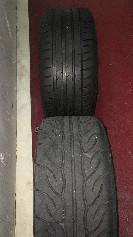

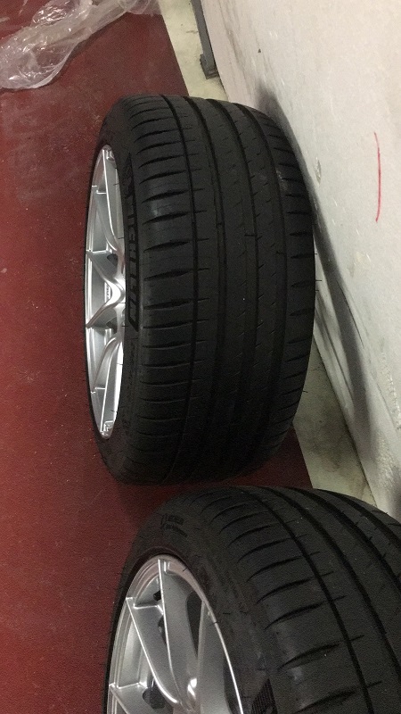

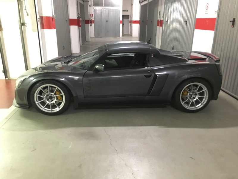

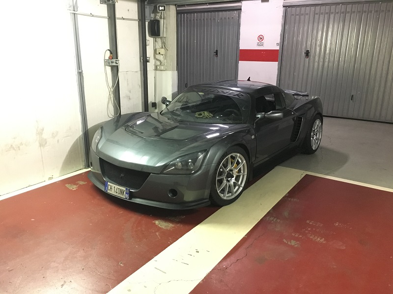

Poco prima di partire x il turno di lavoro ho montato le nuove gomme stradali sui nuovi cerchi. Devo dire, anche se me lo aspettavo, che le 245/40 sono un filo più strette delle yoko semislick da 235/40.
Credo però che tengano ugualmente bene. Uno perche sono nuove mentre le altre ormai hanno qualche anno sulle spalle, due perche ho preso delle buone stradali. Il perchè della scelta è che voglio una gomma che tenga subito e non abbia bisogno di scaldarsi.
ecco un pò di foto:

Condivido, per un utilizzo stradale allegro/spinto, la scelta di dotarla di pneumatici stradali premium, anche io ho montato le AD08 Neova e devo dire di essermi trovato davvero bene anche come utilizzo stradale, tuttavia una gomma che lavora bene già dalla seconda curva senza essere scaldata è chiaramente da preferirsi se non devi andare in pista.
Inserito il - 13 gen 2017 : 12:31:01  Mostra Profilo Invia a FOX_RSV un Messaggio Privato  Rispondi Quotando
CONCORDO
io per strada con le r1r mi ssto trovando benissimo
quando usavo le 048 per strada era sempre un problema farle lavorare a temperatura giusta .
Inserito il - 13 gen 2017 : 15:11:58  Mostra Profilo Invia a Perilmeglio2 un Messaggio Privato  Rispondi Quotando
Le semislick per mia personale esperienza, almeno per strada rendono meno di una buona stradale.
Salvo non avere la fortuna di guidare in posti molto caldi e su strade molto tortuose e sempre libere, è difficile apprezzare il maggior grip di gomme troppo specialistiche che magari alla terza curva di fila danno quel pizzico di margine in più rispetto ad una stradale ma basta che dopo la seconda curva c'è una panda a passeggio che costringe a rallentare che tutto il vantaggio si va a fare benedire.
Le R1R e le AD08 trovo che siano ottime "quasi-semislick", sulle trazioni anteriori mi ci sono trovato benissimo, non tanto per il grip assoluto quanto per l'ottima capacità di non andare fuori temperatura. Ho anche un buon ricordo delle Yokohama Parada (ma non so nemmeno se le producano ancora).

Strano però, quelle in foto sono Pilot Sport Cup 2 che sono più pistaiole delle AD08R e vanno decisamente meglio in pista!
Poi quanto ci voglia a scaldarle per strada non lo so perché su strade pubbliche guido come una vecchietta, però mi sembra proprio strano che vadano meglio!
Inserito il - 14 gen 2017 : 11:12:14  Mostra Profilo  Clicca per vedere l'indirizzo MSN di johnnyx Invia a johnnyx un Messaggio Privato  Rispondi Quotando
Messaggio inserito da Miscia
Quelle in foto (lo so visto che le ho comprate) sono pilot sport 4. Le cup 2 sono differenti

Inserito il - 14 gen 2017 : 11:58:03  Mostra Profilo Invia a Miscia un Messaggio Privato  Rispondi Quotando
Ah ecco... dal cellulare mi sembravano le cup 2 :)
