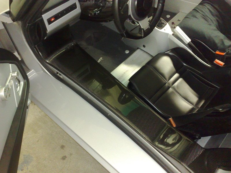

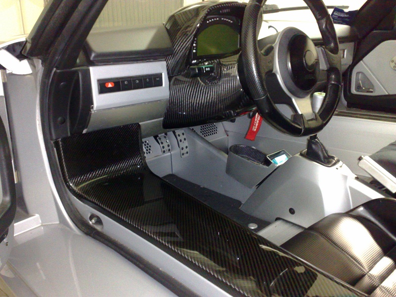

Ecco finalmente giunte e montate le soglie in carbonio.
197,76 KB
177,08 KB
Oggi mi divertirò a fissarle definitivamente (nella foto sono solo appoggiate.

Inserito il - 05 nov 2011 : 09:18:07  Mostra Profilo Invia a Alessio un Messaggio Privato  Rispondi Quotando
Belle! Peccato però che non abbiano il buco portaoggetti...

Inserito il - 05 nov 2011 : 09:31:42  Mostra Profilo Invia a FOX_RSV un Messaggio Privato  Rispondi Quotando
BELLO il cruscotto aim
è il piu bello
Inserito il - 05 nov 2011 : 12:18:01  Mostra Profilo Invia a Matt un Messaggio Privato  Rispondi Quotando
Tra un pò arriveranno anche a me le soglie in carbonio del buon Stefano (scusa,i Stefano ma le poste qui sono ferme per disguidi).
Gianni ma si montano senza togliere la plasticaccia dietro i sedili (dove ci sono le casse)?
Inserito il - 05 nov 2011 : 15:10:50  Mostra Profilo Invia a Ozzie un Messaggio Privato  Rispondi Quotando
La speedy full carbon è da urlo!!
