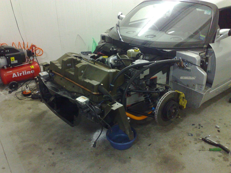

Nel pomeriggio ho rimontato l'anteriore ed ho sistemato il radiatore del charge cooler. Ho cambiato il precorso dei tubi (dal radiatore all'ingresso nel longherone), ora sono più brevi e con meno connessioni, tutto in rame (per la linea calda così aiuta a dissipare) con curve saldate.
Questa sera se non era per due bulloni e uno spezzone di tubo di rame per finire la linea "fredda" terminavo tutto, compreso il montaggio del clam. Pazienza,sarà x domani.
180,95 KB

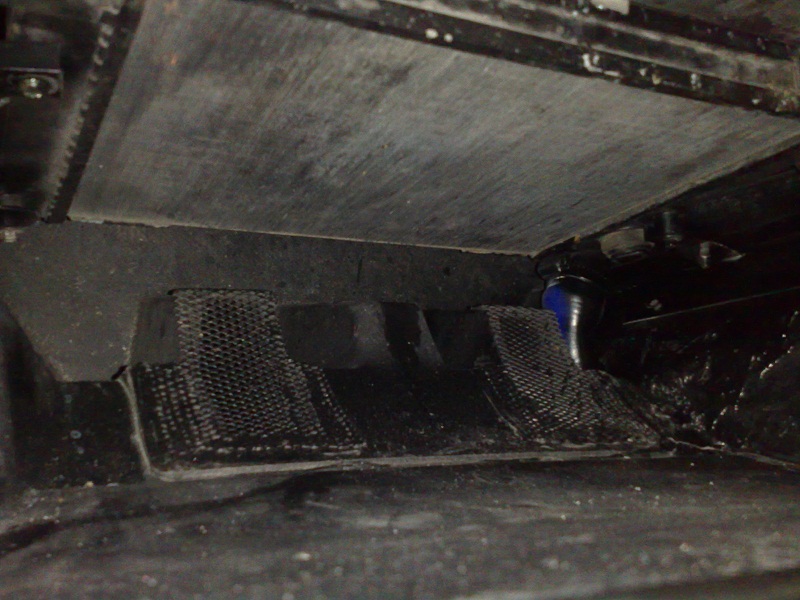

Ed ecco una foto del radiatore del Charge cooler. L'ho messo sotto le ventole del radiatore dell'acqua. Così attacando le ventole si raffredda anche l'acqua dell'intercooler. Al manicotto blu ho dato una spruzzata di vernice nera giusto per farlo notare di meno (anche se non era di bisogno visto la posizione remota). Rimane comunque un bello spazio vuoto tra il crash box ed il radiatore del cooler utile per far passare aria destinata al radiatore dell'acqua motore (oltre quella che passa attraverso il radiatore stesso.
162,3 KB
