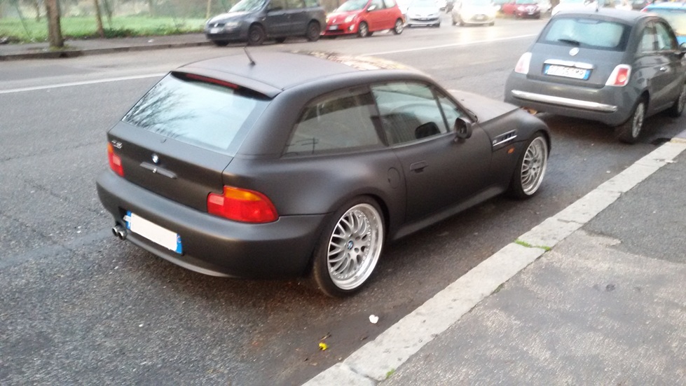

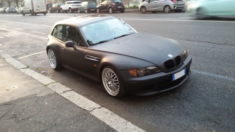

La Zeta è diventata così:
189,11 KB
199,16 KB
Non vi nego che sono molto soddisfatto, la verniciatura è venuta meglio di come desiderassi ed il costo è stato veramente ridicolo (tra teli, vernici, nastro, taglierini... siamo sotto i 200€!) ed il risultato assolutamente piacevole.

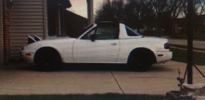

A questo si è aggiunto un progetto che covavo da tempo e che ho trovato finalmente il coraggio di avviare: fare la mia NA targa.
Ho visto che sul web se ne vedono diverse con i c.d. "targa top" o "targa roof", tuttavia nessuno vende un ht "targa" già fatto.
In poche parole tocca arrangiarsi... e così ho fatto.
Acquistato HT usato e, con coraggio e dremel, l'ho affettato.
A lavoro finito leverò dalle balle la capotte (che normalmente resta smontata ed aperta sotto l'ht) ed il frangivento.
Ho scattato giusto una fotina dopo aver appoggiato la parte che resterà fissa dell'ht sulla macchina, la linea a mio gusto è spettacolare...
44,92 KB
A fine lavori procederò con la verniciatura di auto ed ht, non sono se fare l'intero ht ed il montante parabrezza nero o se farla come in questa foto per far risaltare il fatto di essere una "targa":
62,09 KB
Altro dubbio è sul colore... non nascondo che ho una mezza idea di dipparla verde lime (con tetto, cerchi e specchi neri).
Graditissimi consigli

Inserito il - 20 gen 2018 : 11:09:38  Mostra Profilo Invia a Dany un Messaggio Privato  Rispondi Quotando
In realtà la mia paura è che possa accadere questo: https://www.youtube.com/watch?v=vdl7geGATxQ
Per quanto riguarda la mx5, secondo me, il colore più bello è questo:

Tra l'altro aggiungo un piccolo dettaglio... finita la parte sopra (quella rimovibile per intenderci) vado a fare una prova per metterla dietro i sedili e... ORRORE!!! Non ci va...
A quel punto penso alla vecchia MR2, prendo 2 misure e decido di TAGLIARE in 2 il pezzo.
Entra perfettamente nel bagagliaio!
La parte sopra è solo da verniciare (lo farò in settimana) e la parte che resta fissa sulla macchina se decido di lasciarla bianca la potrei anche solo pellicolare... devo solo prendere una decisione sul colore.

Inserito il - 12 feb 2018 : 09:43:06  Mostra Profilo Invia a Perilmeglio2 un Messaggio Privato  Rispondi Quotando
...breve aggiornamento: ho completato le verniciature di specchi, porta targa posteriore, hard top (sia parte che resta fissa che quella amovibile.
Ho pure montato le guarnizioni, devo solo plastidippare i cerchi ed in teoria è finita...
Dico in teoria perché la prova del 9 sarà la prova ALLUVIONE... devo capire se col tetto così mi entra acqua e nel caso porvi rimedio ma sono abbastanza fiducioso.
A breve servizio fotografico dettagliato.

Inserito il - 19 feb 2018 : 13:29:51  Mostra Profilo Invia a Perilmeglio2 un Messaggio Privato  Rispondi Quotando

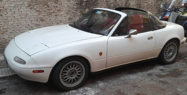

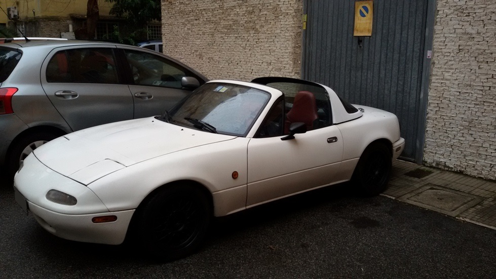

Come promesso vi allego 2 fotine della Miata...
Specchi, cerchi neri e porta targa posteriore... ad alcuni faranno un po' cagare ma a me piacciono molto.

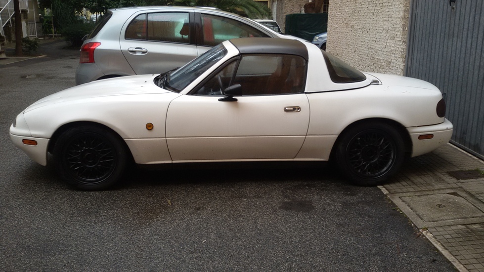

Circa il tetto targa... beh... è la mia soddisfazione.
Devo sistemarlo meglio in termini di finiture ma il grosso è sostanzialmente fatto

Inserito il - 05 mar 2018 : 10:36:15  Mostra Profilo Invia a Perilmeglio2 un Messaggio Privato  Rispondi Quotando
Breve aggiornamento...
Ho quasi completato il tetto, sapevo che non sarebbe stato un lavoro banale, e questo we mi sono concentrato sulla sicurezza.
Per la parte dietro no problem, nel senso che ci sono i bulloni ed i ganci di chiusura dell'HT originale, quindi per girare in configurazione TOP APERTO è già ok.
Le perplessità (paure più che altro) derivano dalla versione con TOP CHIUSO.
Per la parte che si fissa al montante nulla questio, nel senso che ci sono i ganci dell'HT originale.
I problemi sono rendere un unico pezzo il pezzo "nero" amovibile e fissarlo BENE dietro.
Alla fine, anche se smontare il tetto non sarà un operazione da 30 secondi, ho preferito rivettare degli attacchi e mettere dei bulloncini che si avvitano facilmente da dentro l'abitacolo con delle manopoline in alluminio che ho creato.
Il risultato alla fine rimane abbastanza pulito ma, cosa più importante, il tetto non si stacca a nessuna velocità, che poi è quello che mi interessava.
Tanto credo che, come sempre accadeva anche col soft top, ogni qual volta la utilizzerò mentre si scalda anziché aprire la capotte farò sparire la parte amovibile per poi rimontarla giunto a destinazione...se piove prendo la Z3.
Inserito il - 05 mar 2018 : 17:44:01  Mostra Profilo Invia a diaccio un Messaggio Privato  Rispondi Quotando
Sono "di parte" ma devo riconoscere che l'idea di una NA "targa" se da un lato su una vettura asi le fa perdere il suo connotato di storicità ... beh dall'altro è assolutamente una figata.
Di NA se ne ricordano 2 "tipologie":
- quelle ASI stra-perfette ed originali ma non devono avere neppure un bullone fuoriposto e sono cmq dei vecchi macinini;
- quelle tuning/modificate/riverniciate/customizzate ... e di diritto questa entra nella seconda categoria.
