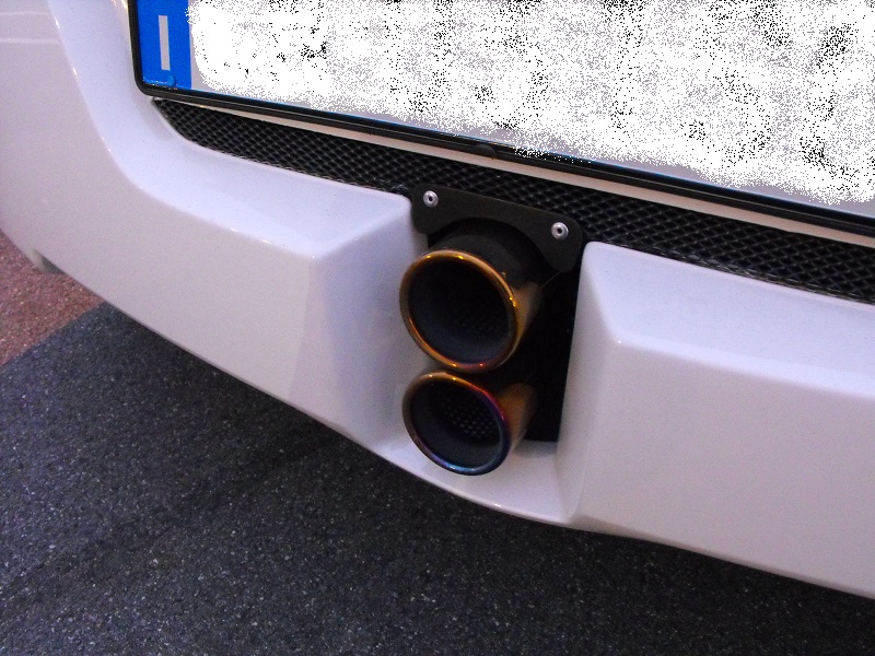

Terminali di scarico post Monza... grande Borbotta, il sound era davvero OK e con qualche scoppio e sfiammata oggi mi son proprio divertito !

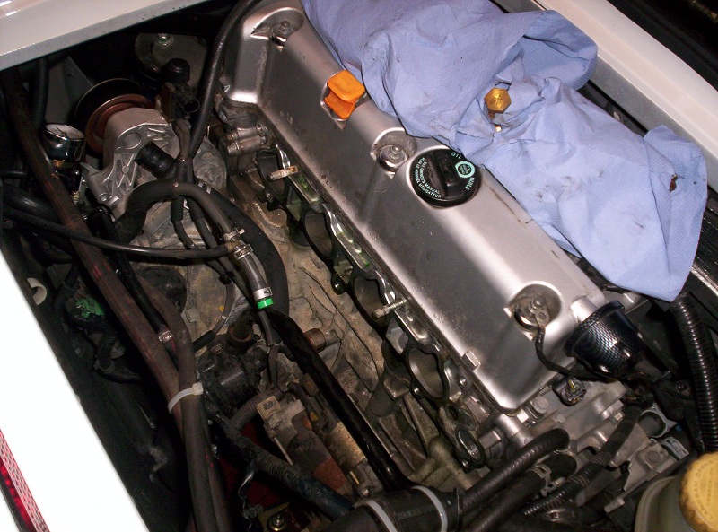

In vista del rientro in pista, quando la neve cesserà di tormentarci, i lavori sul K24 fervono...
199,17 KB
AssoTop
337 Messaggi
Inserito il - 19 gen 2013 : 19:13:07  Mostra Profilo Invia a AssoTop un Messaggio Privato  Rispondi Quotando

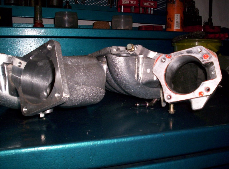

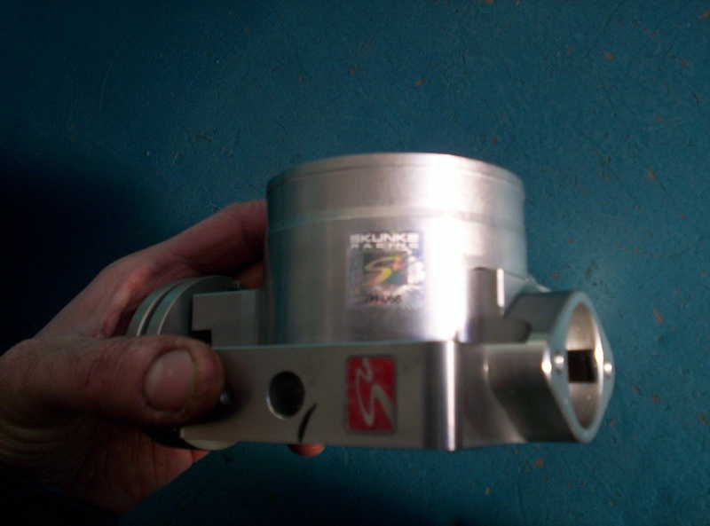

Oltre ad una manutezione accurata di tutta la componentistica in gomma, guarnizioni, giochi valvole, candele, etc.. etc.. la parte piu' interessante del lavoro coinvolge la sostituzione del gruppo collettori di aspirazione con altri sempre di derivazione Honda ma piu' performanti e lavorati, oltre all'adozione di una Corpo Farfallato Skunk2 Pro da 70mm.
Qui i colli nuovi a SX vs. vecchi DX (il tutto è ancora in progress..)
186,16 KB

Ed ecco il CF SKUNK2 da 70mm...

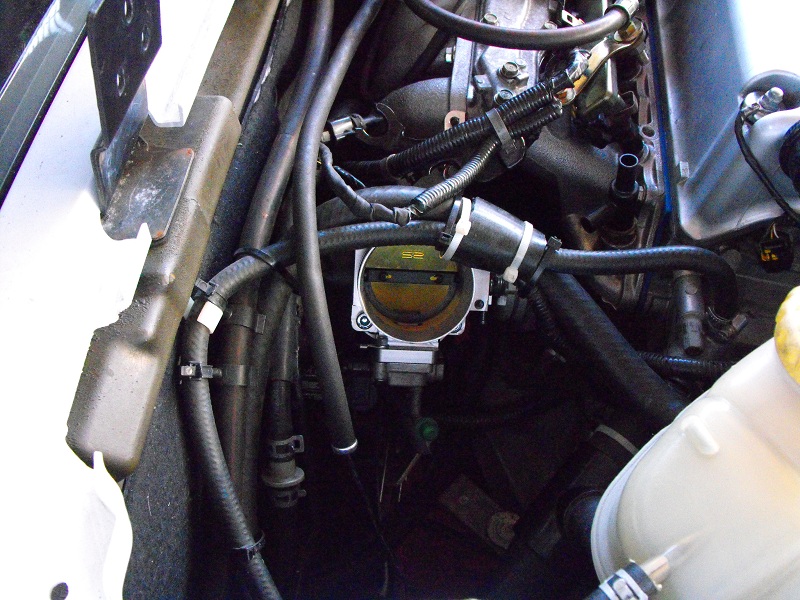

Siamo a buon punto, colli e CF montati con tutte le guarnizioni al loro posto, inclusa l'Hondata per tagliare la T motore sui collettori. Il mio problema principale era una errata situazione del minimo.. stava altissimo e ballava su' e giu'.. tutti i collegamenti del circuito del minimo erano infatti montati in maniera errata e la vecchia farfalla da 72mm (a parte esser troppo grossa), era anche poco fluida nel funzionamento.
Ora ci sono ancora alcune situazioni da sistemare, (Prex Benzina, potenziometro, etc..), ma sono in buone mani.. inoltre ho deliberato anche l'airbox, ma su questo e sugli altri aspetti vi aggiornero' tra un po'.. conto infatti di verificare al banco i progressi!!!
Una fotina del lato aspirazione rivisto, tanto per gradire...

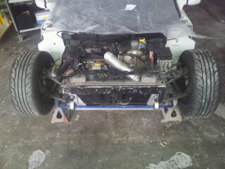

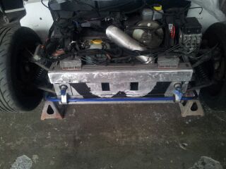

Pochi giorni dopo quel post successe un bel disastro.. assemblato il motore, in fase di test, con terreno gelato etc.. etc.. la speedy faceva un piccolo crash test..
Diciamo che ho passato momenti migliori, ma nella sfortuna il danno era ampiamente recuperabile perché il telaio e la parte sospensioni (bracci-braccetti-sterzo), sono rimasti illesi, anche se nonostante questo, il tutto si è rivelato abbastanza costoso dovendo recuperare clam anteriore, fanali, etc..
Devo ringraziare il mitico Tosè che da un lato ha recuperato una Turbo inglese (da trasformare in K2) dalla quale abbiamo prelevato clam e fanali e dall’altro perché è stato davvero corretto in tutta la gestione del ripristino.
Qui la vettura naked in fase di ri-allestimento..

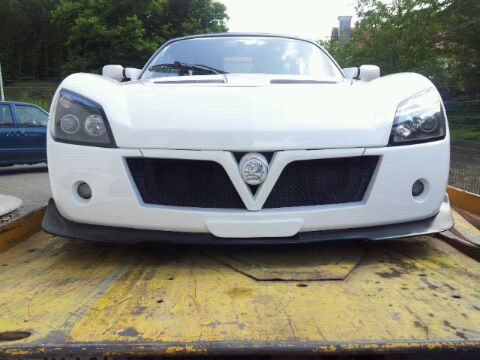

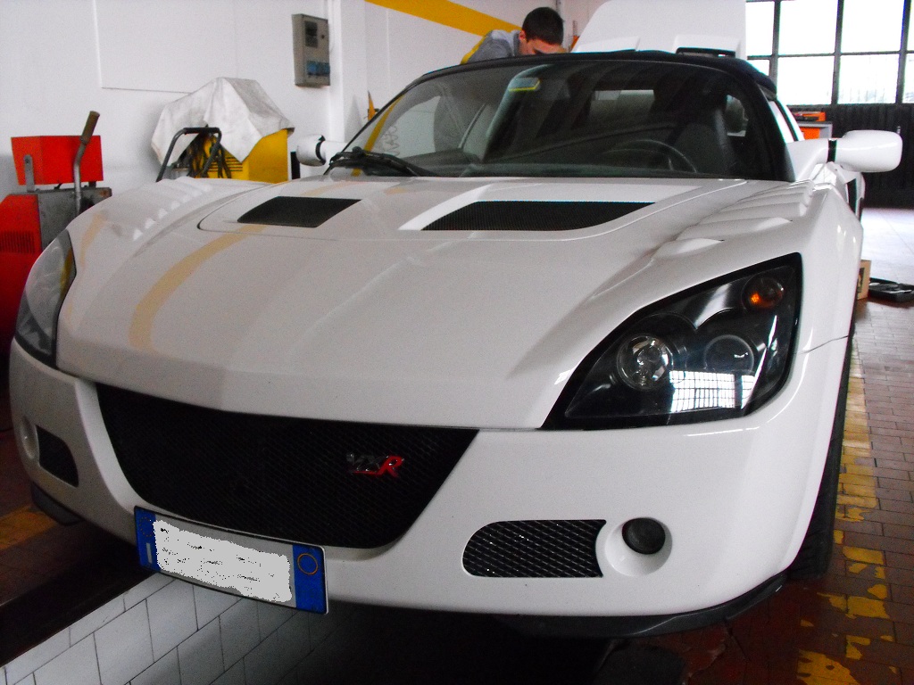

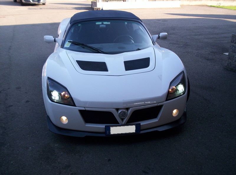

Poi insieme ad Andrea (l’ho stressato all’inverosimile x questo) abbiamo studiato un nuovo musetto, ampliando la bocca di aspirazione che si allinea ora con i fanali e che in connessione con il logo Vauxhall, e con lo spessore importante della paretina inferiore (Exige style) crea davvero un bell’effetto, almeno a mio avviso.
Ho optato poi per non ripristinare le feritoie sui passaruota (solo estetiche), per posizionare invece uno splitter in vetroresina che crea un buon effetto di downforce sull’anteriore oltre a conferirgli un po’ di peso “reale”... la lastra piatta infatti si allunga sotto al clam anteriore dove qualche Kg extra dà piu’ feeling alle ruote anteriori.
Ed eccoci quindi quasi all'epilogo della vicenda, che è durata diversi mesi.. con la vettura qui in trasfer dall'officina di Andrea a quella del meccanico via carro, per gli ultimi aggiustamenti del caso, (il lavoro al motore non era e non è ancora terminato).
34,3 KB

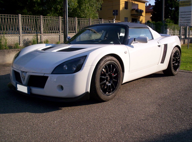

Ed eccola finalmente (a fine Luglio) marciante e ripristinata al 100%.. a me piace molto..
242,52 KB
154,88 KB
