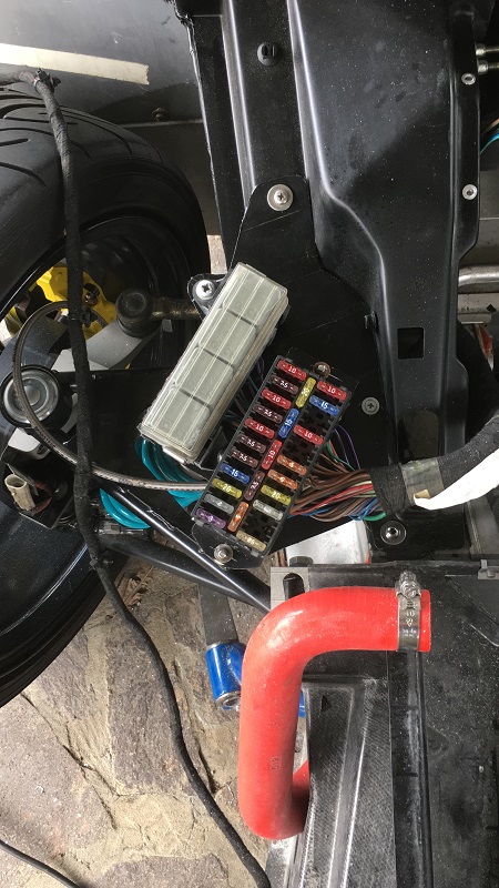

Supporto per relè e scatola fusibili. Alemeno si può togliere velocemente il passaruota destra senza dover smontare anche quelli. Non escludo che con il progredire del montaggio del clima possano essere sostati. Ma per ora va benissimo così
189,01 KB

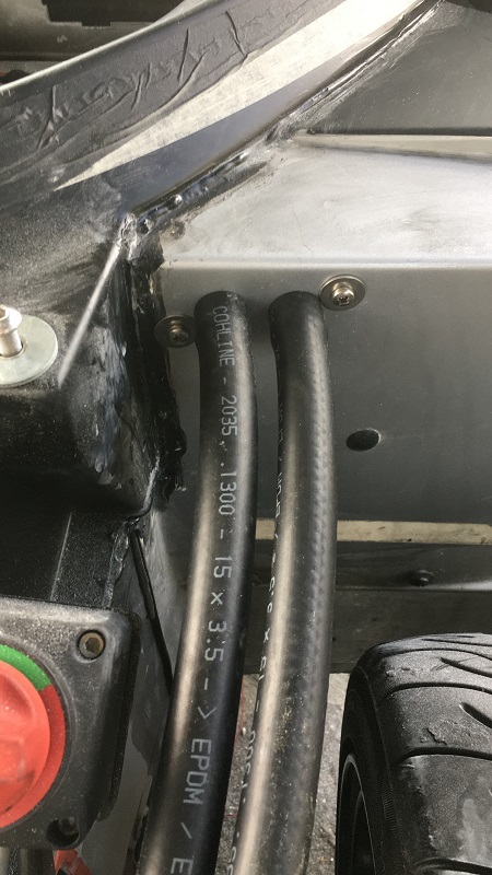

Bulkehead per il tubi dal charge cooler. Il lavoro è venuto molto bene, ma sono indeciso se sostiuire gli innesti in quanto creano una restrizione a 13 mm contro i 15 abbondanti del tubo (la pompa ha diametro d'uscita di 16 mm).
153,94 KB

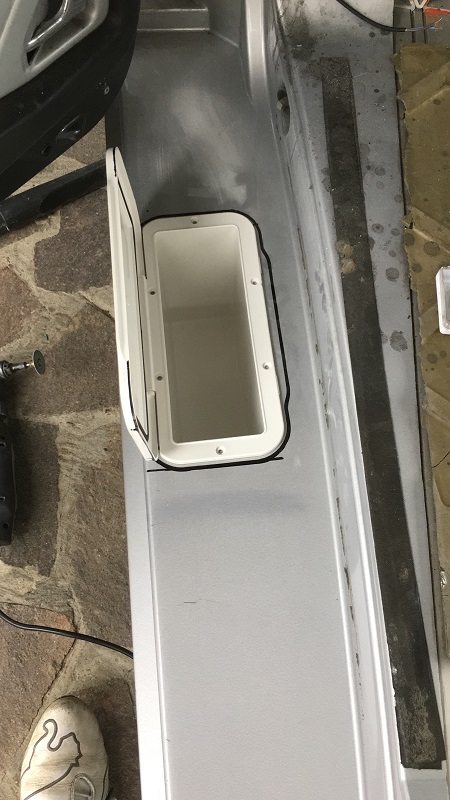

Ultimo lavoro ho messo un contenitore (nella foto era ancora bianco e senza imbottitura interna). Ho dovuto aprire un apertura per facilitarmi il passaggio dei tubi (sia charge cooler che clima; dalla parte opposta). In futuro credo che l'allargherò e cambierò la copertura con una molto più bella. Devo dire che il vano è comodo.
152,21 KB

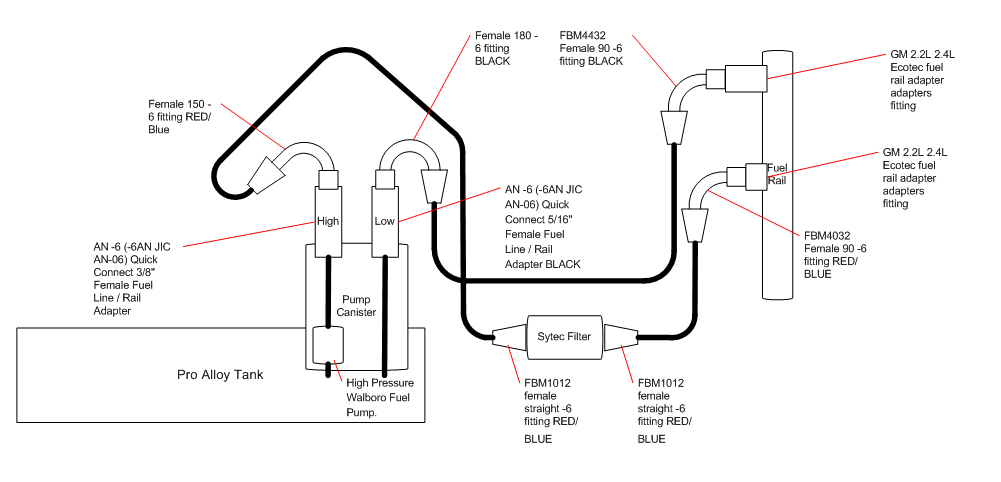

Visto che il motore lo monterò a breve e quindi ho ancora tutto il vano libero (posso lavorare comodamente) cambio tutta la linea originale del carburante con una più resistente. I tubetti originali saranno anche leggeri ma in caso di problemi si tagliano/bruciano subito.
Ho già ordinato tutti i raccordi. Mi manca solo il tubo che ordinerò appena rintro a casa.
Gli ultimi raccordi sul rail del carburante non li ho presi perchè utilizzo i tubi in alluminio originali. Qui sotto la lista della spesa se qualcuno volesse fare uguale. Appena monto farò qualche foto

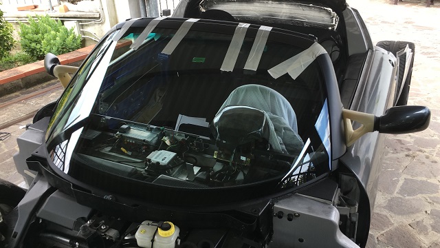

Ho ordinato da Santilli il parabrezza e fatto montare a domicilio da Doctor glass. Il parabrezza è costato 650 euro scarsi ed un 120 di montaggio. Il parabrezza è quello S2 con cornice nera (così non devo neppure verniciarla)
103,58 KB

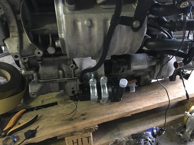

Ho posizionato la nuova pompa del chargecooler. E' piuù grande della vecchia e quindi non poteva essere montata dietro la vaschetta d'espansione. Ho quindi copiato la posizione originale dell'LSJ ma il supporto è home made.
128,73 KB

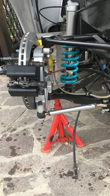

Assemblato completamente gli assi posteriori (l'ultima volta ero in attesa dei dischi). Ho dovuto revisionare le pinze del freno a mano (un anno sullo scafale dopo aver preso acqua aveva bloccato parzialmente lo scorrimento delle leve) che sono tornate come nuove.

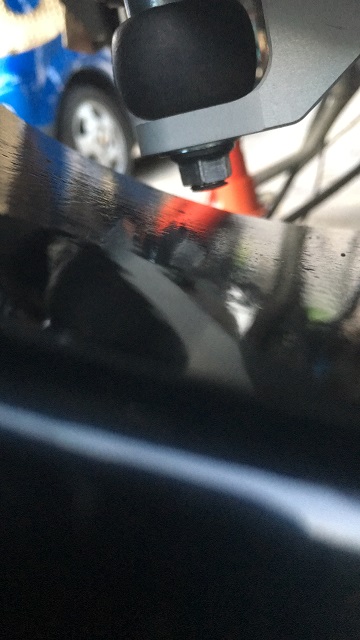

Ho avuto un piccolo problema con il bullone del toe link. I portamozzi racing arrivano veramente vicino al cerchio e va quindi utilizzato il loro Knut (dado speciale autobloccante senza teflon).
143,39 KB
91,52 KB

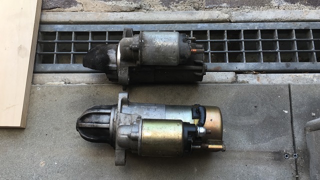

Alleggerito il motorino d'aviamento. 500 g abbondanti tolti a costo 0 (era nel motore della nuova speedster). Probabilmente il mio vecchio è più robusto, ma tanto visto che non ha lo start and stop non credo sia un grosso problema.
110,45 KB

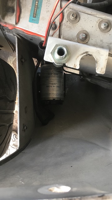

Montata nella vecchia posizione anche la pompa per l'iniezione d'acqua. Rimane solo da fare l'impianto elettrico e la vaschetta.
94,56 KB

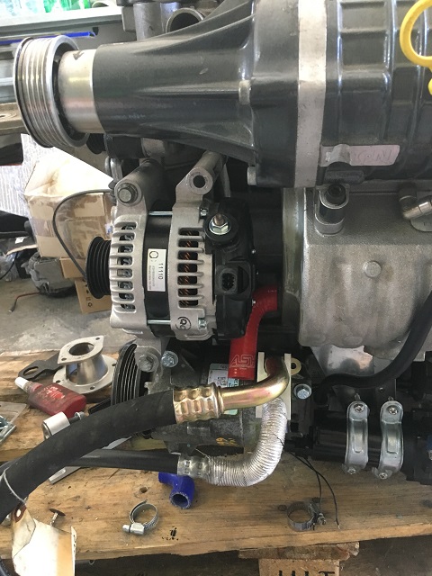

Montati i tubi del climatizzatore ed il compressore. Nella foto potete vedere il tubo rosso che prima del montaggio verrà sostituito con una curva a 180°. Ho preferito fargli fare un altro giro ma questo è l'ultimo dei problemi. Per il clima ho utilizzato i tubi originali Lotus. Ho fatto alesare i fori del compressore per poterli alloggiare ed inventarmi il sistema di fissaggio. Dovrebbe funzionare tutto. Naturalmente il lavoro d'alesaggio non è stato una banalità (tappi su misura per non far entrare truccioli nel compressore, finitura delle superfici accurata, ecc).
150,43 KB

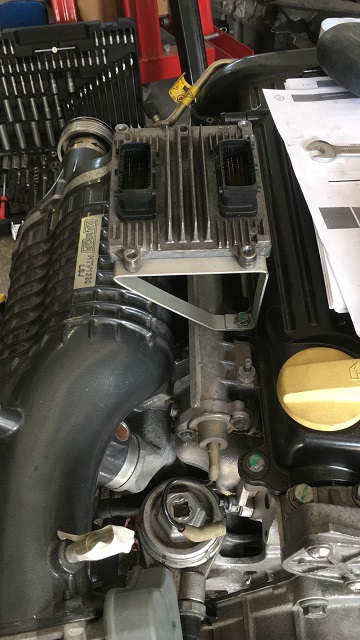

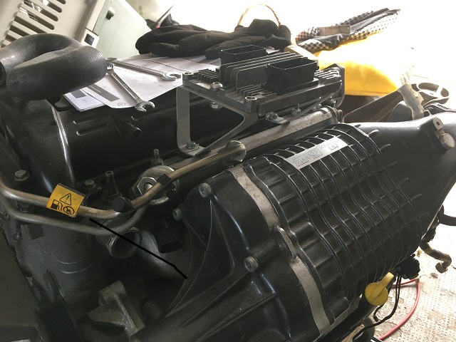

Il secondo problema era dove posizionare la centralina. Non volevo metterla dove avevo messo la vecchia (andavano saldati gli attacchi al tubo di rinforzo che era già verniciato a polvere). Quindi o la posiziono dietro al pilota (ma sempre nel vano motore) oppure sopra al motore (in una posizione simile all'originale). Ho scelto quest'ultima, anche perchè avendo il cofano coupè ho spazio (con il cofano originale non credo sia possibile.
119,79 KB
121,3 KB
