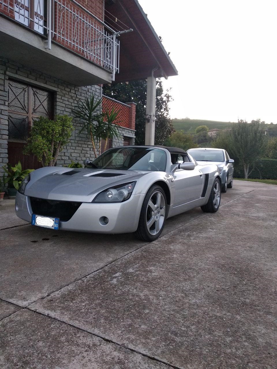

Ciao a tutti! Sono Eugenio 31 anni di Alba e da ieri possessore di Speedster 2.2 grigia n°1522, 24000 km tutta originale e tenuta davvero bene :) che goduria sto accrocchio :)
Ne approfitto per chiedere a chi è piu esperto di me: l'auto è del 2002 e nonostante i pochi km mi chiedevo se la catena di distribuzione fosse da sostituire data l'età.. i 2 precedenti proprietari hanno solo fatto sostituzione oli e filtri e controlli generici. c'è qualche elemento che richiede attenzione? grazie infinite.
