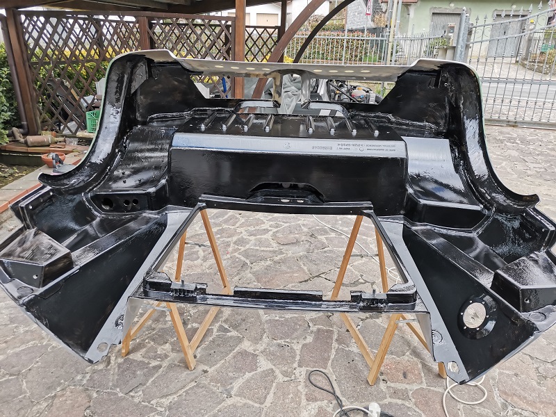

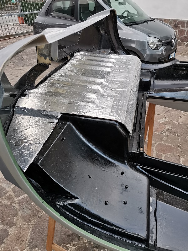

Internamente ho sistemato i clam. Ovvero li ho carteggiati ulteriormente (lo avevo gia' fatto tempo fa) nella zona dove sono avvenute le modifiche (allargamento, prese d'aria, ecc). Vista la mia impossibilita di levigare tutto perfettamente (e non aveva molto senso visto che parliamo della parte interna) ho cercato di fare del mio meglio e poi ho steso il gelcoat nero. Stando alla mia puntigliosita' avrei potuto stuccarlo ma.... sti cazzi.. Lo scopo del gealcoat e' solo quello di proteggere la vtr da acqua ed umidita'. E' una cosa in piu' ma visto che mi e' venuta un po' di voglia l'ho fatto.
Naturalmente ho dato il gelcoat anche al clam anteriore.
369,06 KB

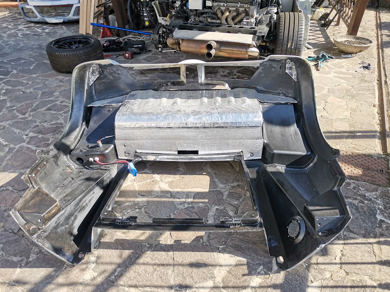

Ne ho approfittato per rifinire e montare lo scudo termico.

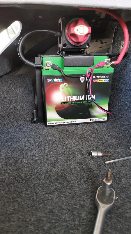

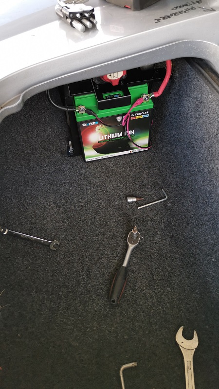

In concomitanza ai lavori sopra descritti, ho ordinato e montato la nuova batteria al litio (per mia incuria la vecchia e' andata a quel paese (l'ho fatta scaricare troppo e lasciata scarica all'esterno per quasi un anno)).
C'e' da dire che la nuova ha piu' Ah a fronte di 400 g di peso in piu'.
Mi sono fatto la punta la cervello per il fissaggio nel bagagliaio, ma direi che il risultato funziona.
242,44 KB
254,24 KB
Ho provato la messa in moto e funziona tutto perfettamente (non avevo molti dubbi visto che prima di intraprendere il progetto avevo fatto delle prove al volo).

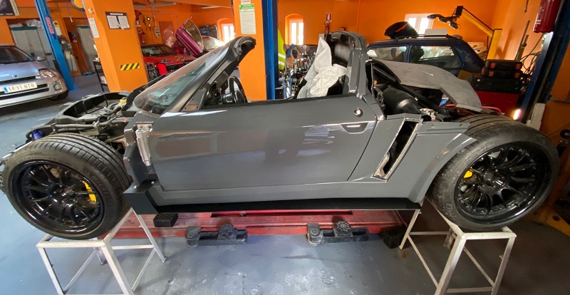

Inserito il - 10 lug 2021 : 19:49:43  Mostra Profilo  Clicca per vedere l'indirizzo MSN di johnnyx Invia a johnnyx un Messaggio Privato  Rispondi Quotando

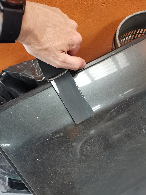

Visto che ho bisogno di tempo ed ho notato molti accoppiamenti non perfetti ho cambiato strategia. Prima volevo portare tutti i pezzi gia' smontati in carrozzeria, per verniciarli (che poi il verniciare ovvero il colore e' l'ultima cosa e per di piu' la piu' facile) ma visto quanto scritto nelle prime righe ho cambiato; sto rimontando tutto (come se fosse finita) controllando bene la regolazione dei cofani, che i tamponi in gomma siano all'altezza corretta, che i clam e le minigonne combacino con i profili (ed eventualmente intervenire) ed una volta fatto il tutto rismontare e portare a verniciare. Questo perche' il carrozziere costa e secondo perche non vorrei ritrovarmi ad adattare i pezzi dovendoli casomai riverniciarli una seconda volta. Devo dire che sto avendo gioie e dolori ma vederla assemblata quasi completamente mi ha entusiasmato. Ecco una foto anche se mancano ancora un po' di cose. Le reti per esempio e' inutile incollarle ora (anche se me le sarei tolte dal girare nel box) visto che poi romperebbero le palle al carrozziere.
402,96 KB

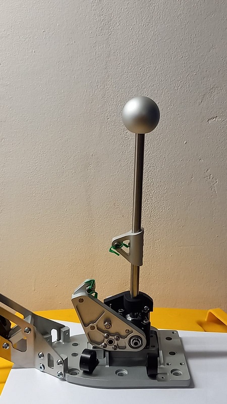

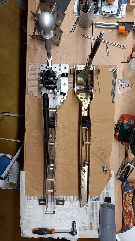

In queste ultime settimane ho contattato Manuel400 (un ragazzo della zona di Belluno) che ha progettato una bella torretta cambio, e piu' per dargli una mano per verificare che il suo castelletto cambio fosse compatibile con la speedster ho alla fine concluso con l'acquisto. Devo dire che e' molto bello. Realmente non mi necessitava (visto che avevo gia' rinforzato quello di serie), ma vista la disponibilita' e passione di Manuel e la cura con cui e' realizzato il componente non ho resistito. Vi lascio per il momento un po' di foto a banco nell'attesa di postare quelle post montaggio.
172,48 KB
153,17 KB
143,76 KB

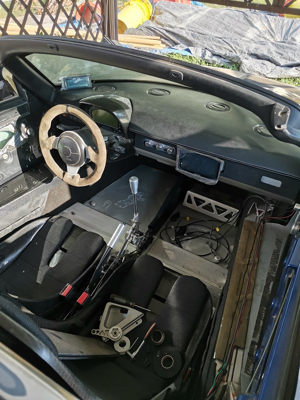

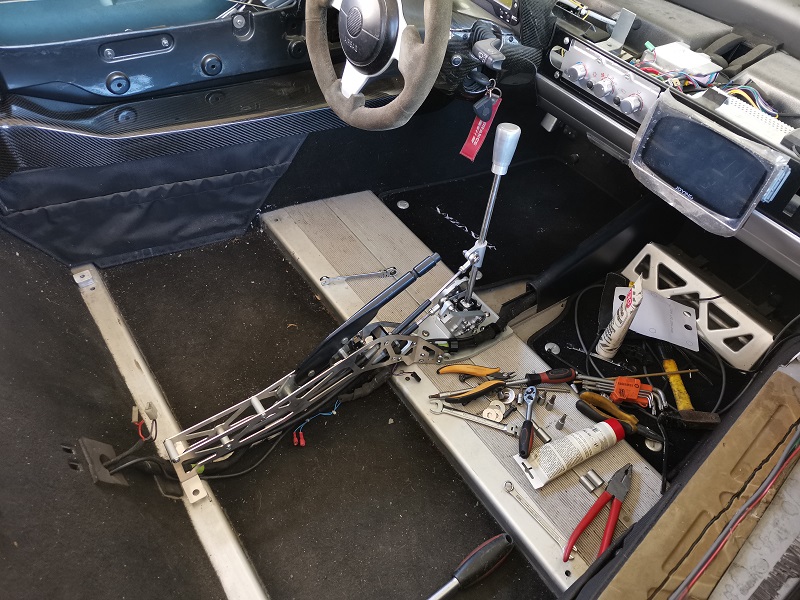

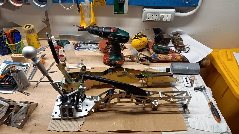

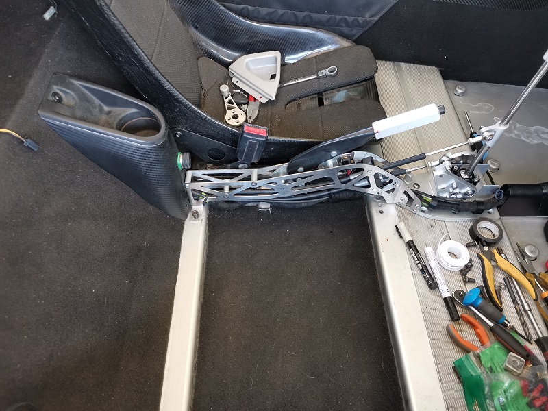

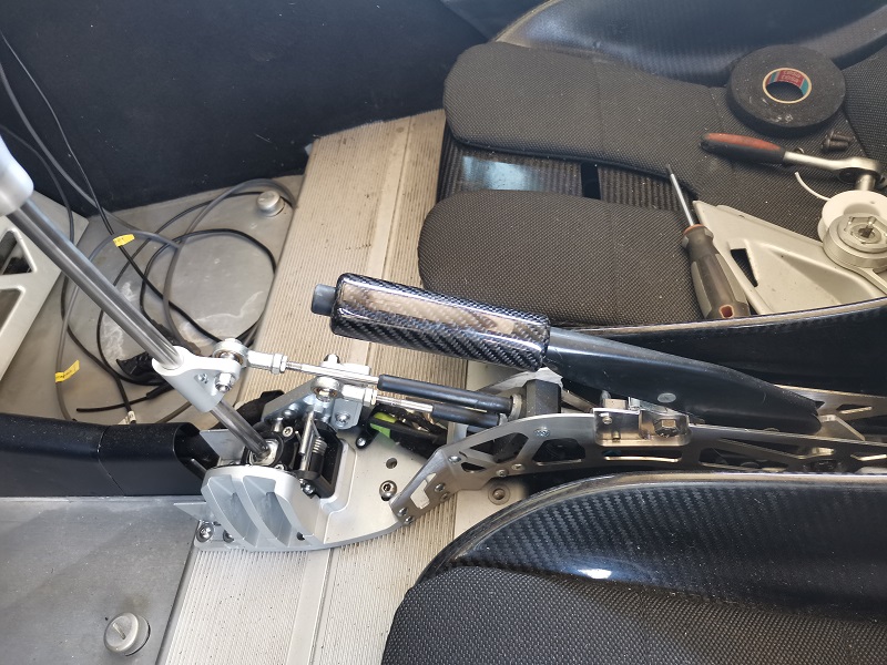

Finito il mio turno di riposo riesco ad aggiornare il post. Sono riuscito a montare e regolare il nuovo castelletto del cambio. La manovrabilita' (statica perche' girarci su strada non e' ancora fattibile) della leva e cavi e' eccelsa. Volendo ho ancora i cavi cambio rinforzati e dal movimento ancora piu' fluido ma non li montero' fin tanto che quelli originali andranno bene.
Il castelletto meriterebbe un post dedicato, per poterne specificare le regolazioni (che sono tante) e la fattura. Mi limito a dire che costa molto ma offre qualita' e funzionalita' degne del prezzo.
E' arrivata anche la leva per il freno a mano. Di seguito un po' di foto.

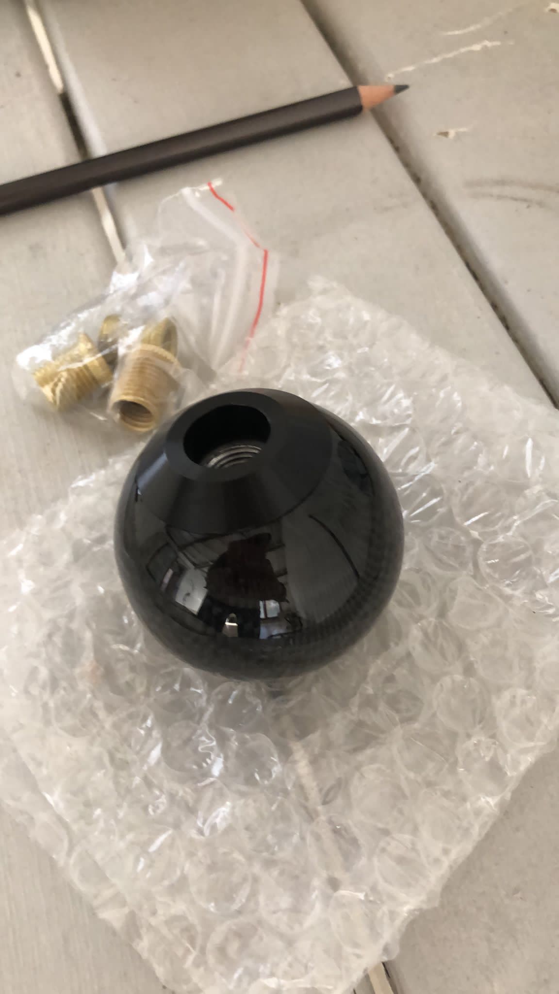

PS per non "sfigurare" ho ordinato anche un pomello del cambio in carbonio.
308,78 KB
303,66 KB
316,33 KB
308,55 KB
288,45 KB

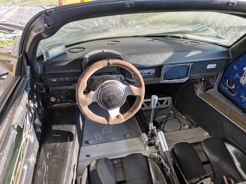

Inserito il - 14 ott 2021 : 11:57:03  Mostra Profilo  Clicca per vedere l'indirizzo MSN di johnnyx Invia a johnnyx un Messaggio Privato  Rispondi Quotando
Direi che con questi ho completato l'abitacolo.
Pomello in "carbonio"

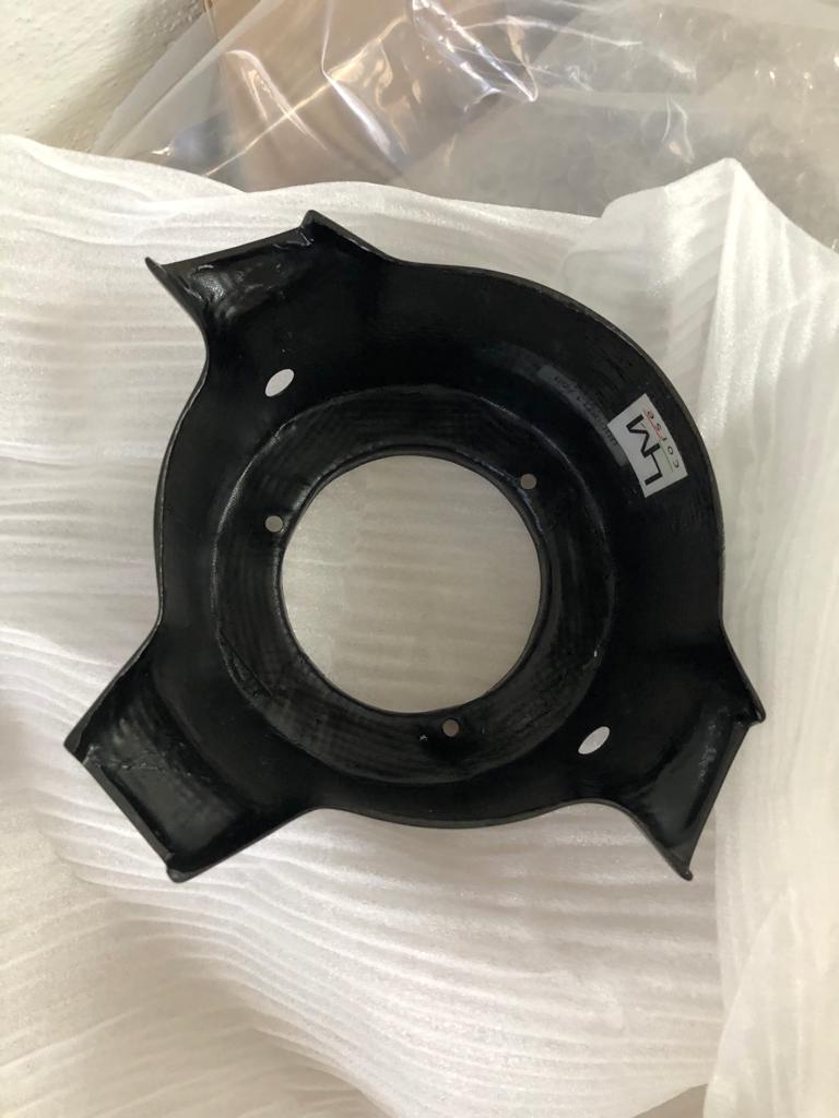

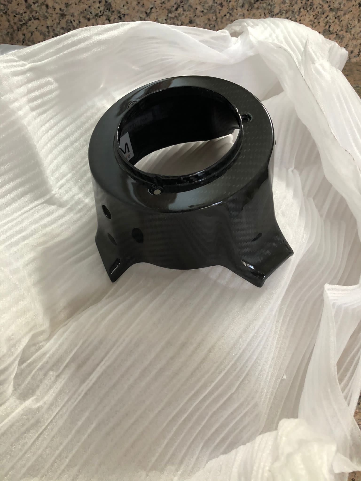

Copertura volante in carbonio (questo e' vero):
158,62 KB
68,59 KB

Inserito il - 25 apr 2022 : 18:33:40  Mostra Profilo  Clicca per vedere l'indirizzo MSN di johnnyx Invia a johnnyx un Messaggio Privato  Rispondi Quotando

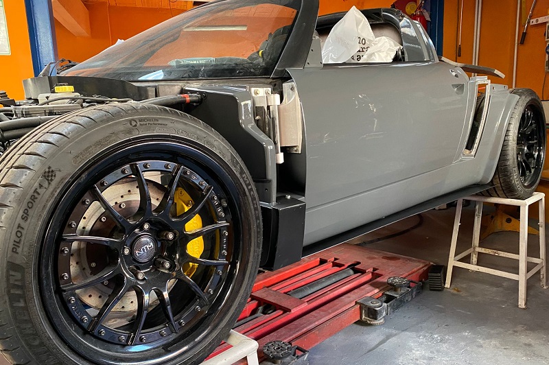

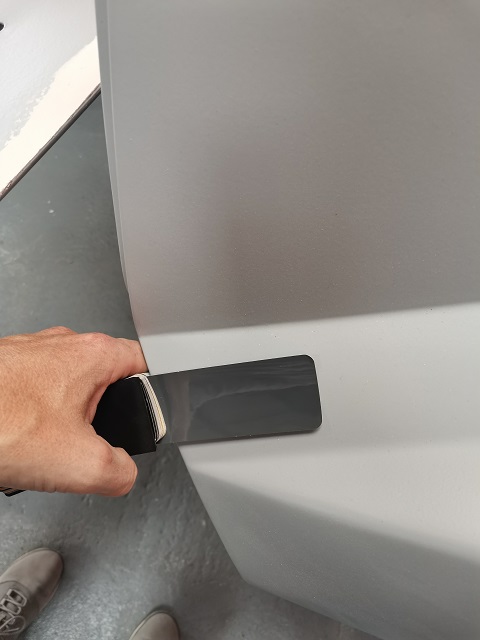

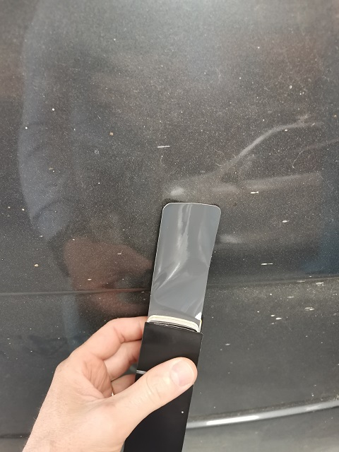

Sono in fase di verniciatura (finalmente). E' stata dura scegliere ma alla fine ha prevalso nuovamente il grigio sul giallo e verde inglese.
Naturalmente ho optato per un grigio figo (e' una questione di gusti ) ovvero grigio assoluto (gamma Porsche/volkswagen).
Qui di seguito due foto
188,13 KB
137,45 KB
206,89 KB

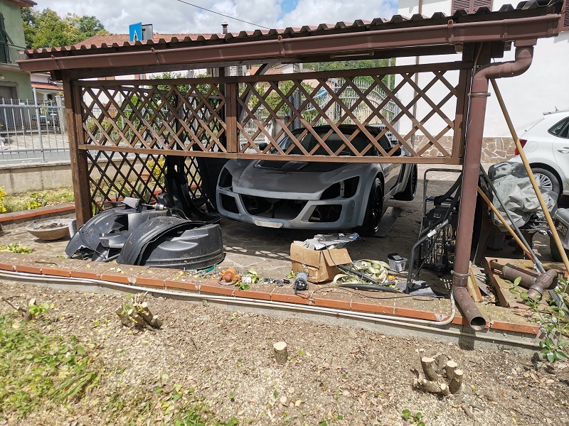

La carrozzeria sta ultimando la verniciatura. Per meta' maggio circa dovrebbe essere finita (poi dovro' rimontare fari, guarnizioni, ecc ecc).
Ecco due foto del corso d'opera
138,27 KB
210,06 KB
Quando sara' terminata naturalmente postero' qualche foto.

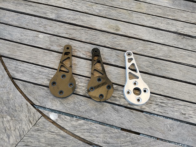

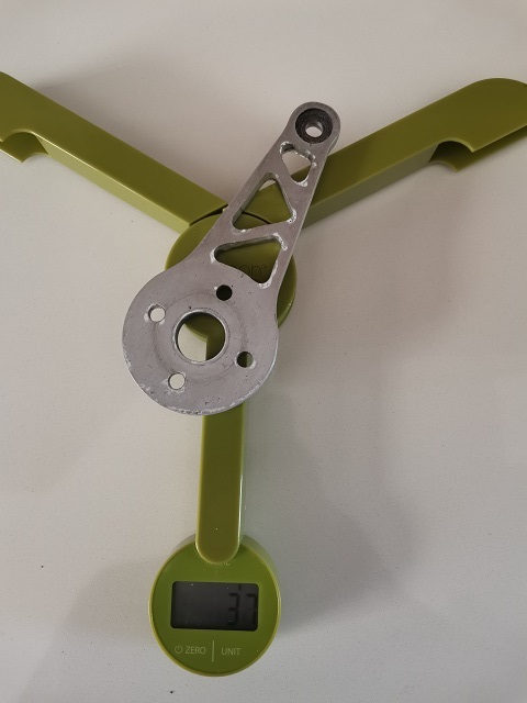

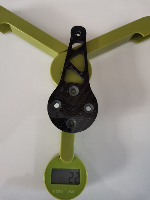

Nell'attesa mi sono dilettato a riprodurre in carbonio le manovelle dell'alzavetro. Per scrupolo le ho pure pesate .
Scherzi a parte lo scopo non era la riduzione del peso ma solo estetica. Sono partito da una lastra di carbonio gia' fatta dello spessore di 5 mm. Tagliata con il seghetto da traforo e fresata con il dremel. Ci ho perso un pomeriggio ma sono venute bene. Vanno ancora lucidate (ed eventualmente dato il trasparente). Per completare l'opera ho pure ordinato le viti in ergal anodizzato nero. Qui di seguito qualche foto.
274,22 KB
135,02 KB
139,8 KB
