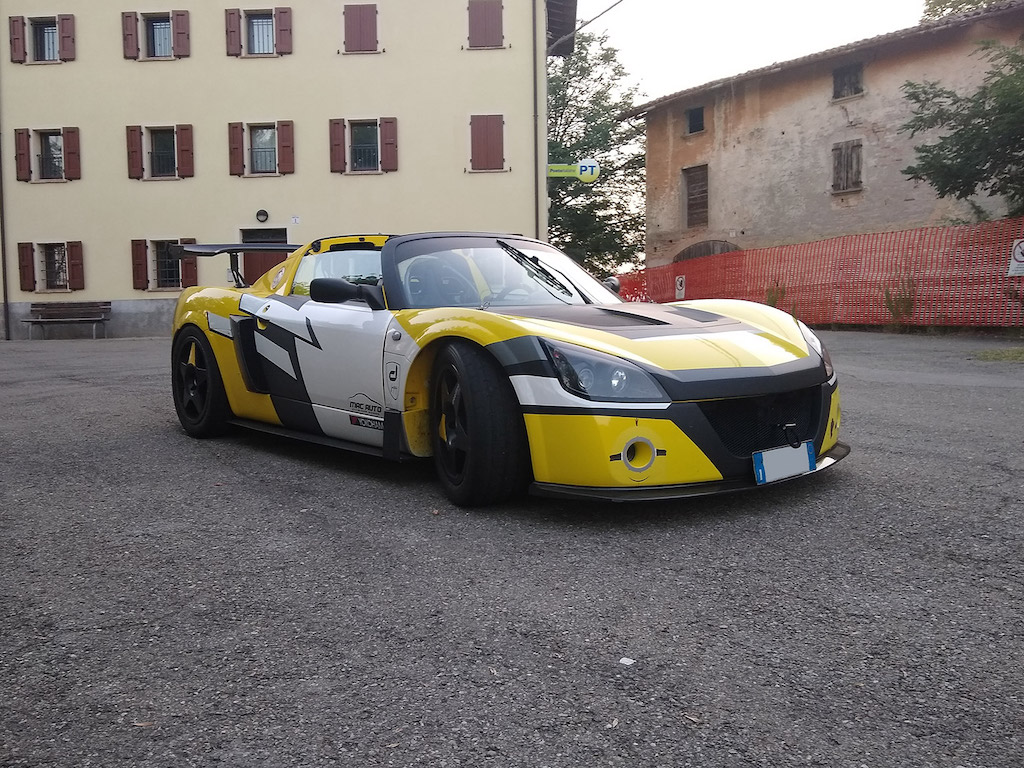

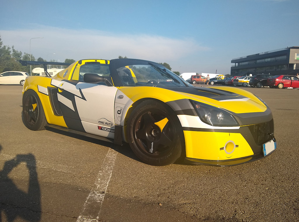

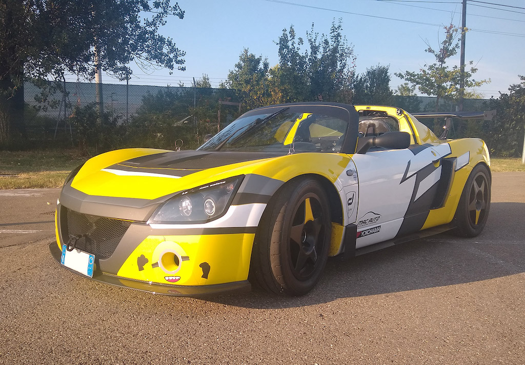

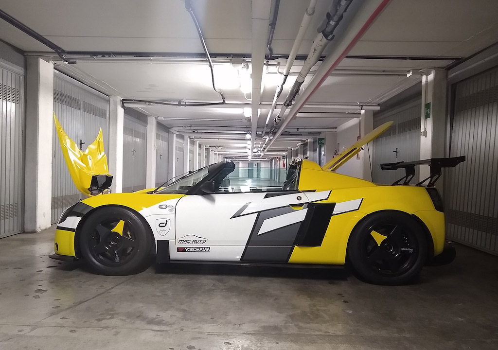

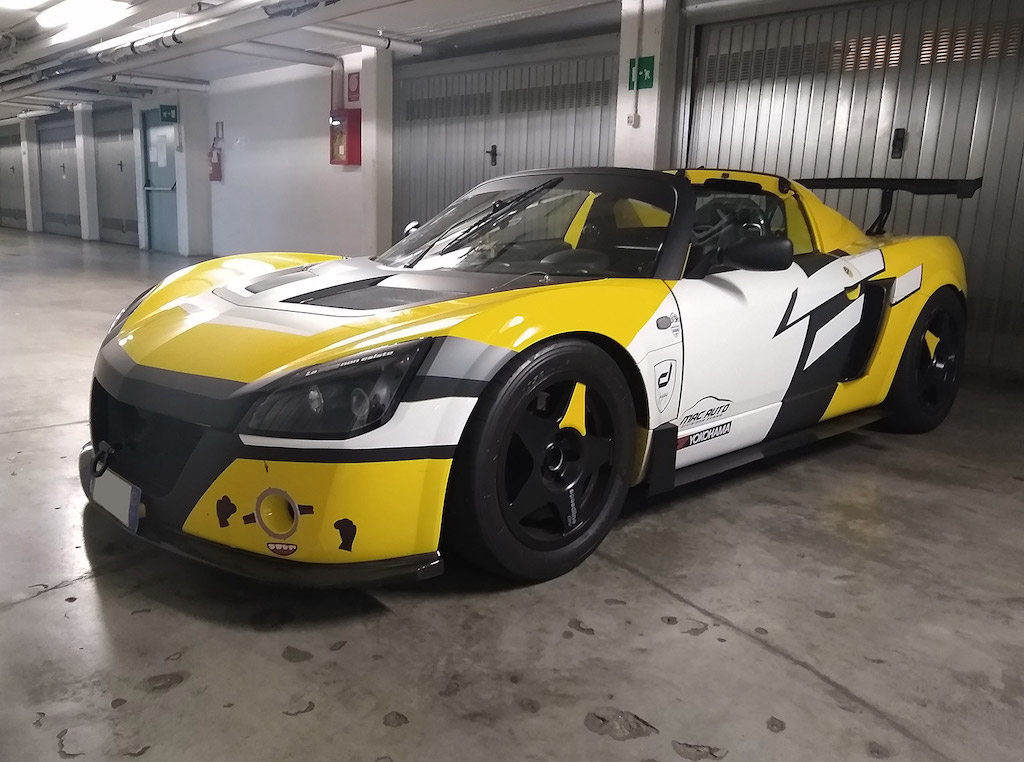

Ciao a tutti, presento la mia Speedy gialla 2.2 volumetrica
Tanto desiderata e attesa con pazienza.
Per adesso sto migliorando il raffreddamento e l'affidabilità in pista, l'obiettivo è poterla usare con soddisfazione tra i cordoli e anche per giretti in compagnia.
Inserico alcuen foto, e più sotto scrivo tutte le modifiche
